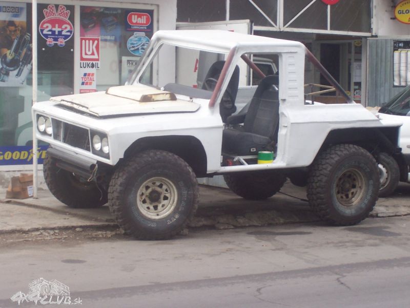

Nejaké obrázky ARA , u tých závodných stojí za zmienku predná pevná náprava z M461.
