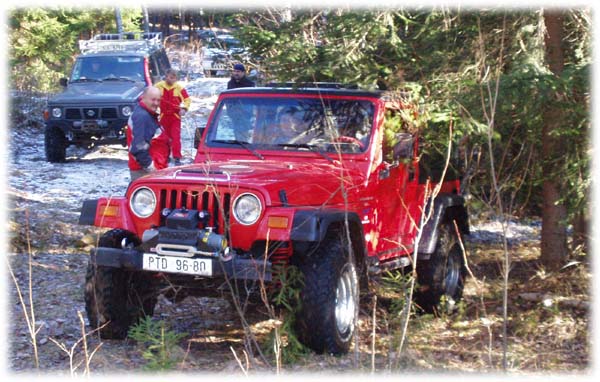

Je to sice jine auto, ale podobny si trochu jsou. Ten pan v tom cervenem to udelal o moc prakticteji a me se i vic libi.
A takhle to dela sam mistr. (vykradl jsem prasmana na ceskem foru - omlouvam se) - no a uznejte, ze jsou tam ty rolny jak pest na oko !!
