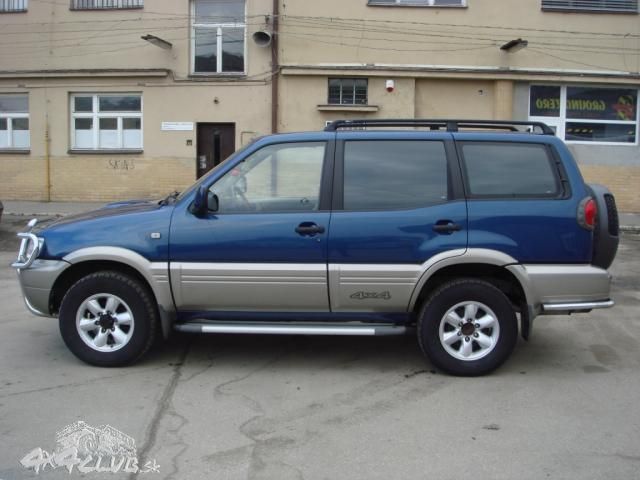

pozeram, ze mas 31'' musel si nieco upravovat?

Nie. Len tie dorazy. Ale su zhrdzavene a nejdu povolit, tak som sa na to vy....
Treba mat na pameti ze pri plnom vytoceni kolesa treba povolit volant, tak aby sama guma odskocila od blatnika a tak jazdit ... Ved ked ti par krat skrtne guma o podblatnik, prides na to sam .. Ale akurat to robi randal, inac nic ine ...

AT by som chcel na tito, velke ET asi nemaju, mam este jedny s vacsim ET, na tie chcem casom dat MTObrázok
