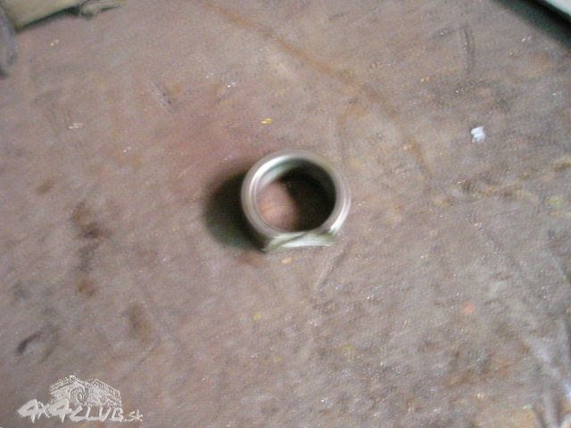

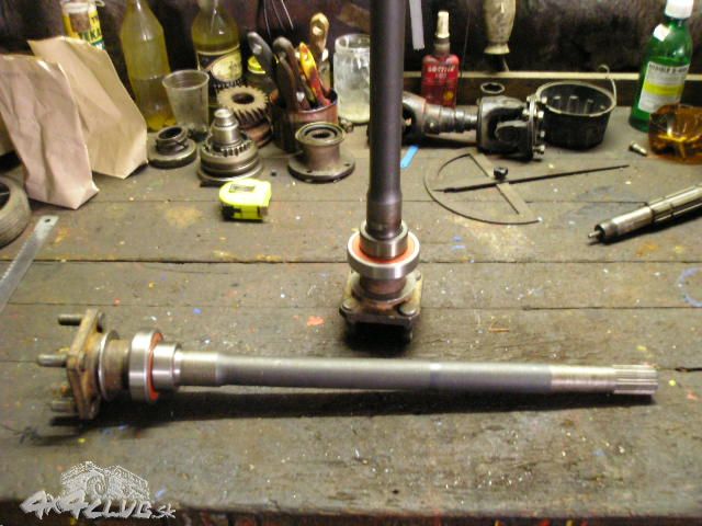

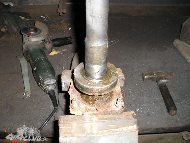

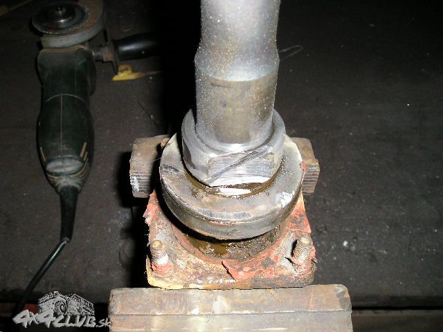

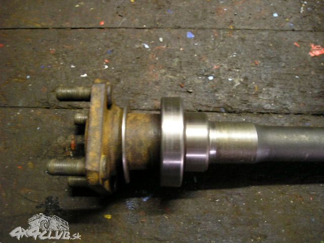

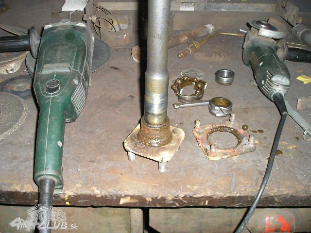

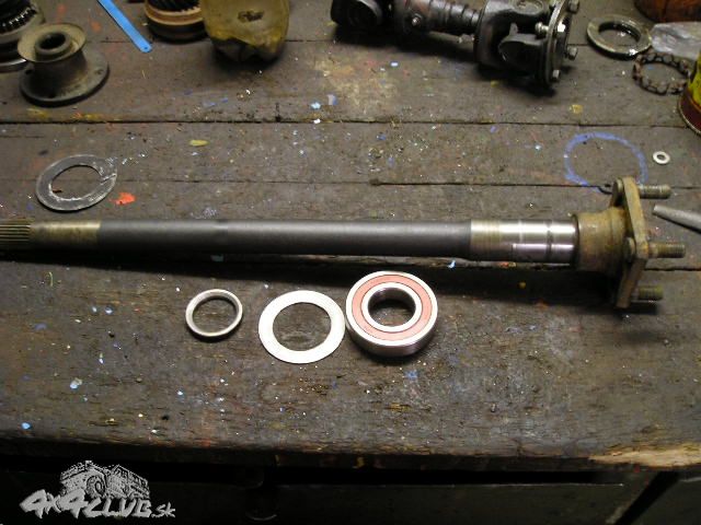

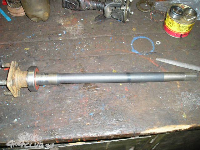

nejaka fotodokumentacia :-D :

Mi sme to robili na jednom WJ nakolko má presne takto istené ložiská na poloosi, docela pakaren tojednak dať dole a potom nalisovať :-D ešte že existuju aj VBFH :-D aspon 10kg

neni odveci mat velky hydraulicky lis a potom to ide a ete Acetilen
Nerozumiem ze preco si ten istiaci kruzok musel rozrezat ked ide krasne rozlisovat????
A to lozisko neni dobre mat takto uzavrete co ho bude mazat z jednej strany ano ale z tej druhej by som to guferko vybral.
No mirec vec sa ma tak ze ten olej z difu by pretiekol len ked by si bol v naklone inak ked je naprava rovno tak olej sa tam nedostane respektive mozno trochu, a keby som vybral tu kritku loziska tak vyhadze odtial vazelinu a asi by to moc nevydrzalo :-D

presne tak F. olej tam sice natecie, ale len po plastovu krytku s dierami co je v naprave, ta ma udrzat vazelinu na mieste aby sa nevyliala odtial.
