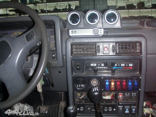

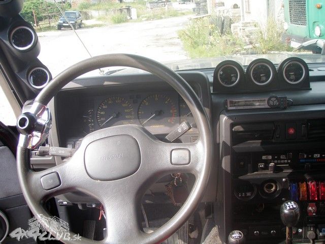

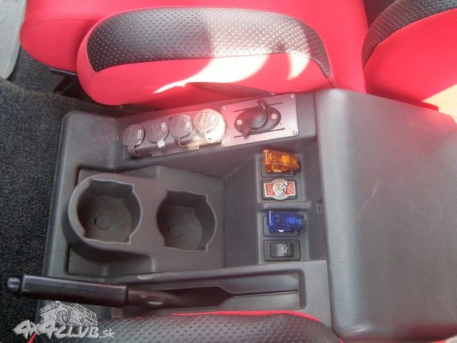

povodne som myslel, ze absolvujem alpy o 2 tyzdne uz na nom, ale vzhladom k tomu, ze vsetko bolo rozobrate do skrutky chcem radsej potestovat aspon 2-3tis km po SR, ale postupne uz prebiehaju testovacie jazdy a doladovanie po cestach, ale kedze mi to nedalo, pustil som sa do prerabky na karavan hned teraz a momentalne sa pracuje na systeme postele vzadu, spolu s uloznymi priestormi, chladnickou atd. inak je komplet funkcny, elektrika, navijaky, okrem 220 V rozvodu je to uz komplet pozapajane, bola to slusna pakaren, neskor dam podrobnosti, zapajal som to cca 2,5 tyzdna, je tam dalsich cca 12 rele, komplet dalsia nova poistkovka a asi 22 vypinacov novych a 7 presnych pristrojov (ukazovatelov)
na foto je na expedicnych 35kach Cooper STT inak lepsie vypada na terennych SS 37" :-D
dalsie foto

Určite ma zaujíma tých 7 presných meračov - čo merajú a konkrétnu značku - typ.
Tých prepínačov je tam jak v lietadle. Ale chýba to najdôležitejšie : AUTORÁDIO!!! Ako si pustíš Zákrutu, keď sa ráno zobudíš?! :-D

Len si tipnem, ci si rado nedal tieto budiky ..
http://www.allmetal.sk/Sportove-prislusenstvo.html
Ale mozno sa mylim ..
Pon, 02.08.2010, 10:31
ano, budiky su tie plus este digitalny voltmeter obsiahnuty v teplomeri...
budiky meraju
tlak oleja (rozdiel oproti povodnemu palubnemu cca 30%)
teplota oleja (povodne nebola)
teplota vody (povodny nema cisla)
tlak turba (povodne nebol)
napätie (analog+digital)
C-TEK ana.lyzator stavu akumulatorov (rychla indikacia stavu podbitia)
a dalsie rozne indikacie chodu navijakov atd. mam este nachystany pristroja na okamzite vyhodnocovanie spalenej zmesi vo vyfukovych plynoch (poznatok o tom v akom rezime pracuje motor, ci je chudobny, bohaty atd) ale na to musim doinstalovat inteligentnu lambda sondu

len doplnim, ze dnes sprevadzkovany system 220 V vo vozidle a tiez odskusany system troch akumulatorov...
funguje to tak, ze elektricka siet dokaze ist na nasledovne rezimy
1) napajanie jeden trakcny akumulator OPTIMA YELLOW TOP
2) napajanie dva startovacie akumulatory OPTIMA RED TOP
3) napajanie jeden aku YELLOW TOP a dva aku RED TOP
cize nezavisle od seba dva primarne systemy zdroja energie (niektori urcite poznaju tu radost rano po kempovani so systemom bez prudu)
