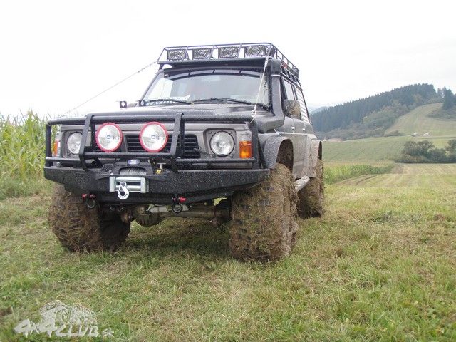

Neviem, ci tie fotky tak skresluju alebo to velmi slabo krizi? Mas to na dorazoch alebo nepustia tlmice? (predpokladam, ze stabik je uz na druhom svete)
Pon, 11.10.2010, 20:20
Príspevky: 322
mna na tom zaujmalo ze tam niekto ohol disk to neni mozne uz druhy a to auto ozaj malo krizi a co s motorom pridi do slavkova skusit trial tam sa dobre vychytaju muchy aj nedostatky auta .
Pon, 11.10.2010, 21:42
no, poporadi
krizenie na tej foto nie je nijak zavratne, pretoze nebol tlak na lave predne koleso, cely pravy bok bol v rovkanej jame, su tam pomerne silne struny a zadok je este lahky (nachystane na postel s prislusenstvom) inak to nekrizi zle (samozrejme predna naprava na trole nebude krizit zas ako wrangler na superflexe) ale treba brat v potaz , ze toto je expedicne auto a uz teraz ma 3 tony...
...tym chcem povedat, ze na trial to urcite rasovat nebudem aj tak sa v brankach nevykrutim...
ohnuty disk bol mangels robo a dalej sa k tomu vyjadrovat nebudem
aby ste pochopili, preco to ide s takou hmotnostou tak dobre je, ze su zmene prevody v difoch aj v redukcii, takze na 37 Boggeroch sa da ist redukovana 3-4 tam, kde seriovy patrol ide na 33" MT na redukovanej 1-2 to je podla mna hlavny dovod, totiz ak tuto pneu dokaze auto aj roztocit, potom to fakt ide...

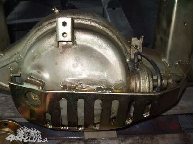

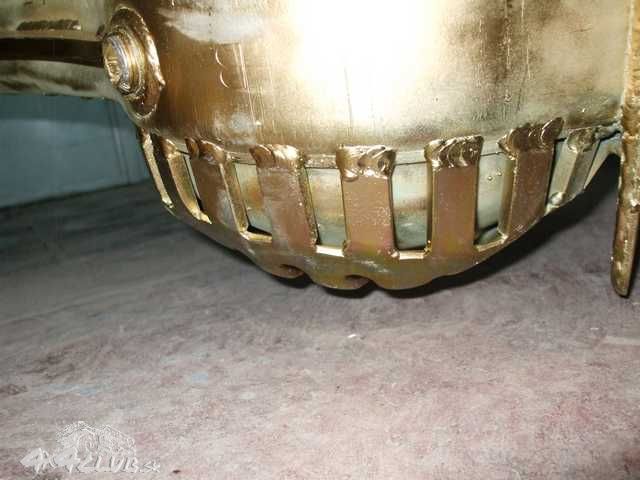

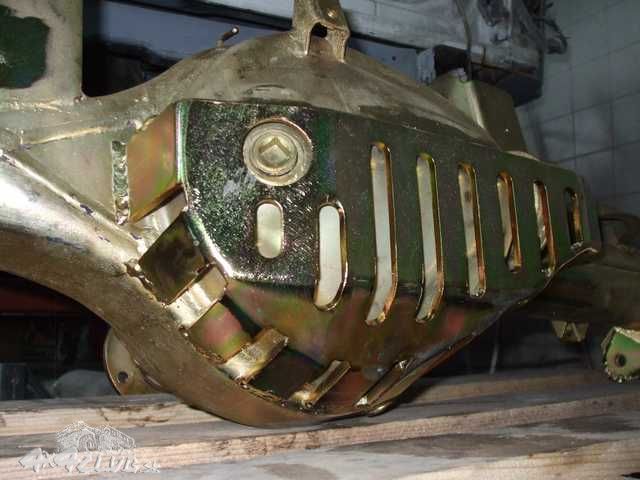

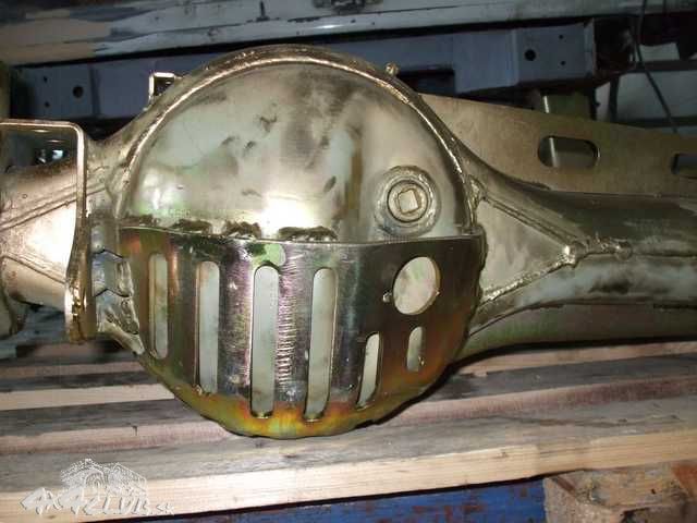

plech na napravu som vyrabal na mieru, cize predpripravene kusy nemam (planuje sa vyroba ale nie hned)
predna naprava (ta diera na kontrolny srob je tam navyse, pretoze som pouzil polotovar zo zadnej napravy...
zadna naprava

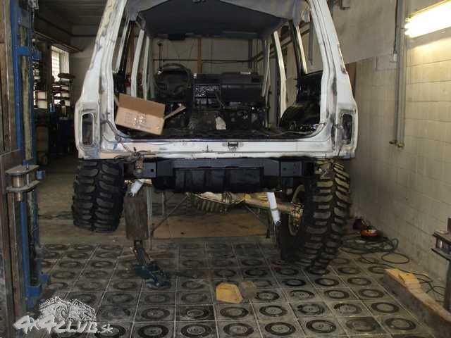

este k tomu krizeniu, zadok bude cca takto
foto celeho krizenia este nemam

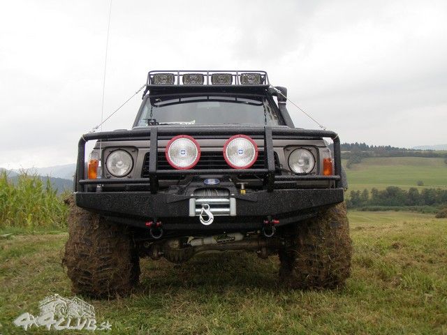

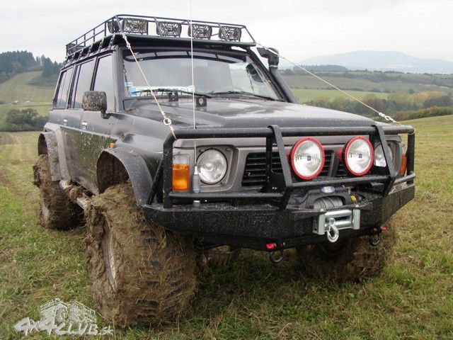

neda mi nedat tieto foto, blato sa tak pekne nalepilo, ze to vypada ako islander
Uto, 12.10.2010, 21:55
Clovek by podla tej prvej foto ani nepovedal, ze ten motor si s tym este poradi ... :wink: (riesim auto ako celok podla fotky, nie prevody atd).
Uto, 12.10.2010, 22:01
Príspevky: 501
Bydlisko: Michalovce
ja neviem preco ale ked porovnam tuto foto:
a tuto fotku tak dako sa mi zda ze na tej prvej foto sa kusok scvrkol , dako mi nepripada az taky velky cim to je???
Inac ja sa klanam pedantna robota :wink:
Uto, 12.10.2010, 22:34
Povedal by som, ze trava (vs strk) a opticky siroke gumy (na ukor vysky) spravili svoje ...
