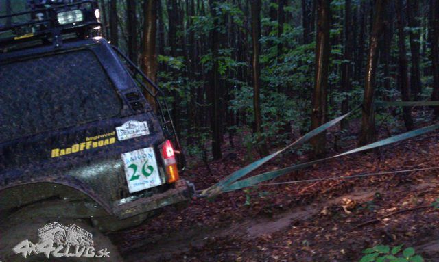

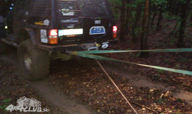

prebehlo nejake to testovanie
totalne zle pocasie, dazd blato pneu som nemal Bogger umyselne
tahanie 200m do 20-30 st kopca, museli sme po kazdom tahani priviazat patrol o stromy, dve hodiny makacky...

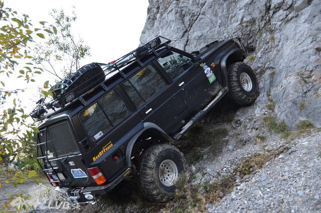

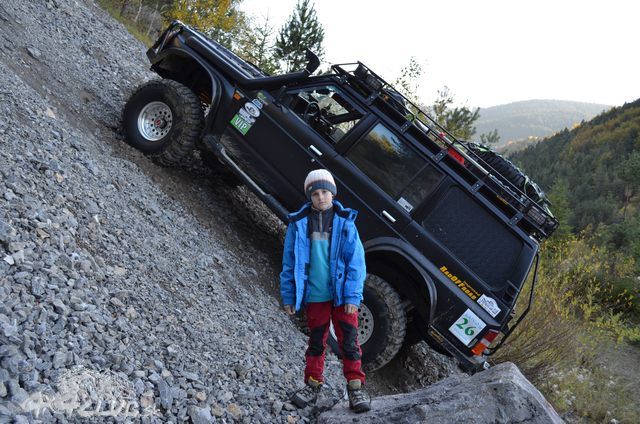

skusali sme so synatorom ako funguju fyzikalne zakony v praxi :lol:
Str, 19.10.2011, 11:16
nejako vám krivo rastú tie stromy :lol: či?
Str, 19.10.2011, 19:30
Áno na tom svahu áno a to myslím vazne, preto tam stojí patrik aby bolo v reale vidieť sklon, alebo pozri na horizont ... inak je tam kúsok mozny rozbeh, nie je problém sa tam dostať, ale udržať tam tu hmotnost, preto som navrchu prehrabol aby boli jamy pod kolami inak mi to vždy zliezlo až dole na brzde... čelne je to cca 57
Str, 19.10.2011, 19:47
Príspevky: 325
nevidno nikoho za volantom,to si sa nebal vystupit z auta? pri takom sklone mohlo kludne samo zist :shock: (alebo si zo strachu vyskocil?) :lol:
ako je to s mazanim motora pri takych naklonoch?...do kolko stupnov je to pre motor bezpecne?
Str, 19.10.2011, 21:40
No bál, ale ked musíš, tak musíš... :-D nemalo velmi kam zabehnúť , len by zliezlo pár m , a vystupovalo sa zaujímavo, zvlášť z tých športových sedačiek...
Mazanie je samozrejme problém, hneď som to vypol, jeden motor som už takto odpálil, na patrole 3,3 D som asi v 45 st zapadol a nechal som bežať asi 45 min, bolo to v zime, ked som potom zišiel dole, už motor klepal...
Osobne nad 35 st už spozorniem... myslím, že tam je niekde hranica na GR samozrejme ak je auto v pohybe, nie je to taký problém, ale preferujem skôr menšie otacky,
