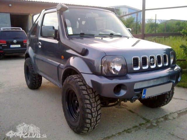

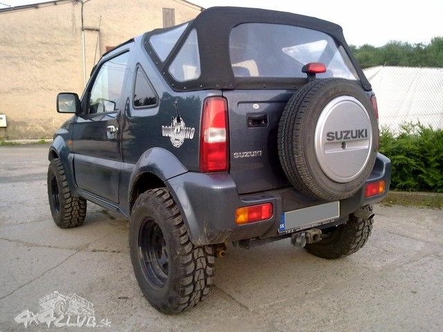

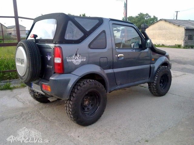

 Jimny by Radoffroad (3)
suzuki jimny
podvozok OME
upraveny povodny predny naraznik (dal robit majitel)
uzavierka zadna 4MAD
kompresor s dofukovanim AIR Locker
pneu KL71 235x75x15
disky 7x15 ET - 25 4 MAD
dalsie upravy budu : predna uzavierka, podlozky nad struny, ochrana prevodovky, zvysweny vykon, pripadne zmena prevodu redukcneho

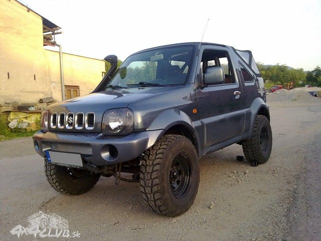

No pekné a vzhladovo jedovaté ! Ak môžem moj názor ,tomu predku chýba navyjak a dáky menší rámik a bolo by to super.
Uto, 15.06.2010, 14:20
ramik je nachystany, taky poloplastovy origo upraveny, navijak zatial neplanuje, je to skor showcar a jemne pojazdenie
Uto, 15.06.2010, 15:17
Ale vyzerá tá hrča dosť "nasrane" sorry, ale lepší výraz ma nenapadá.
A s prednou uzávierkou pri týchto kolesách mu podľa mňa navijak ani netreba.

myslím že ten viobšíva aj velké mašiny v teréne :D vyzerá to coool...

prednú uzávierku treba, aj naviják, to je základný predpoklad, aby auto mohlo opustiť cesty, dostať sa kde potrebuje za každého počasia a nemuselo sa pritom spoliehať na cudziu pomoc. Zvlášt jimny, ktoré málo kríži a má malé kolesá, ktoré zostanú v každej koľaji po traktore.
Zaujímalo by ma to spomalenie redukcie. Pri pôvodnej prídavnej prevodovke to bude dosť problém, lebo vovnútri sú planetové prevody. Cestu by som videl v zmene primárneho reťazového prevodu do pomala.
Str, 16.06.2010, 8:32
Pejo, pri všetkej úcte k tvojim skúsenostiam, pozerám na gumy, majú 29" a pri celkovej dĺžke a rázvore Jimnyho - čo by si chcel krížiť? Maximálne by som do kufra hodil hup-cug a gurtňu. S prednou aj zadnou uzávierkou na týchto kolesách to auto nemôže mať zábrany.
Str, 16.06.2010, 9:49
Však práve, že mám skúsenosti mimo ciest a čo-to najazdené aj na jimny (máme ho doma). A uzávierky nie su všemocné. Ak auto nekríži a podľa obrázku sa kolesá ani nemajú kde schovať, si na boku ani sa nenazdáš. Naviac pri kolesách priemeru 73cm uviazneš v každej hlbšej koľaji po traktore, alebo výmole. Tak preto navijak. Boli časy, ked aj ja som sa ťahal s hup-cukom. Možno nemám správny názor, ale mne sa s navijakom lepšie pracuje.
Samozrejme toto ti nehrozí, ak ideš po ceste akejkoľvek kategorie.
Str, 16.06.2010, 10:55
kolesa sa schovaju, foto klame, pomerne dobre to krizi a v tejto dobe sa aj tak prerabaju blatniky (väcsie vykroje) takze potom uz uplne v pohode, navijak sa planuje neskor, jazdil som kusok test a je to fakt nezmar

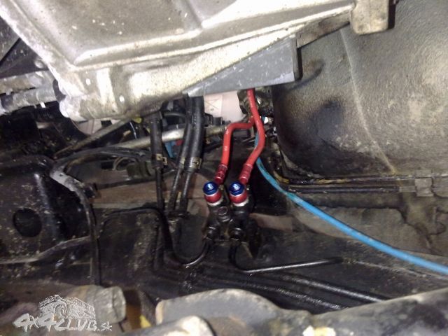

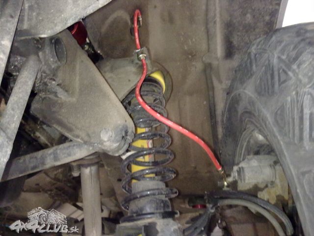

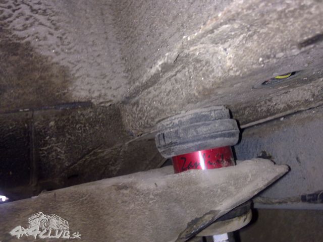

pribudol bodylift ZANFI 1"
relokacia zadnych tlmicov ZANFI
zmena prevodu o 27% pomalsi

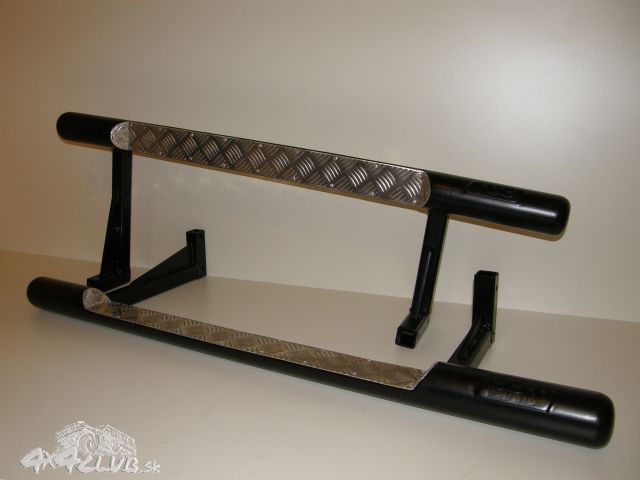

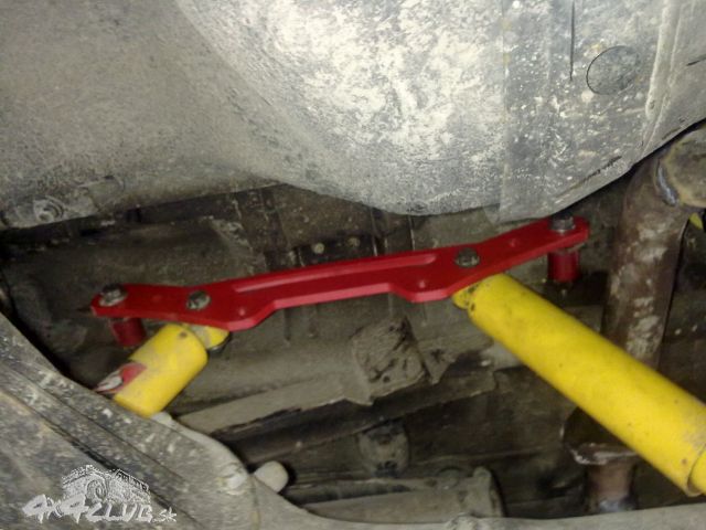

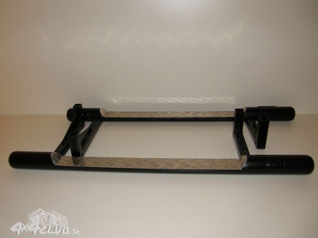

na Jimninku pribudli
panhardky od ZANFI
pevnostne naslapy PRV
zatial foto solo
