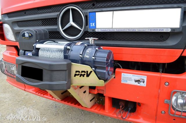

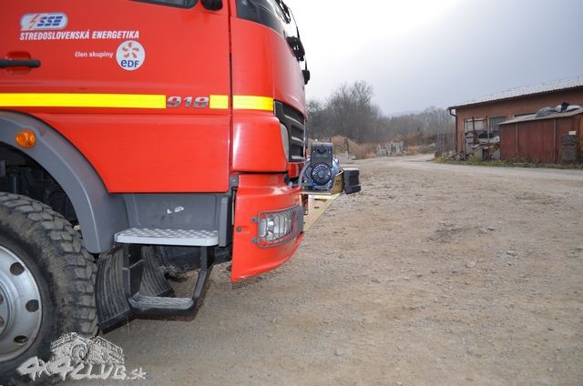

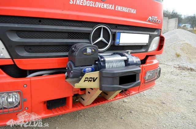

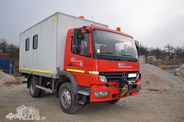

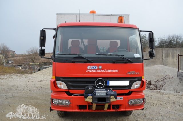

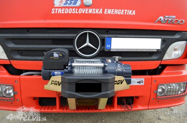

montaz navijaka Superwinch TALON 18
konecne som sa na tomto konkretnom aute uz dokopal k tomu, ze som si nasiel cas a otestoval ten Talon 18 osobne a hoci mi to moji ludia hovorili o 18tke uz predtym, bol som milo prekvapeny jeho rychlostou a kultivovanym chodom, je to fakt delo, napriek tomu, ze je to navijak s taznou silou cez 8 ton, je fakt velmi rychly, pomerne tichy a presny...

Kolko ma to auto s nadstavbou, tak 6t? Bude ten navijak stacit ked to naozaj niekde zapadne a ostane na bruchu?
Pon, 05.12.2011, 17:55
no,primarne je to na iny ucel (praca s tazkymi kablami cez system kladiek) ale navrhol som, ze minimalne takyto, nech zvladne aj auto...
...myslim, ze to zvladne aj vaznejsie zapadnutie a samozrejme este existuju kladky, toto bola uz naprava predoslej nezmyselnej upravy, ked im tam ista firma namontovala 3,6t hydrauliku, jednak zalostne slabe a jednak potrebovali koli praci skor elektricky, s tym hydraulickym nedokazali to co potrebuju...
skusal som aj zabrzdene JCB s polozenou lyzicou dole a tahalo to striedavo mercedes a striedavo bager pomerne lahko (podklad drsny nerovny beton)
nebal by som sa s tym ist offroadit :-D
