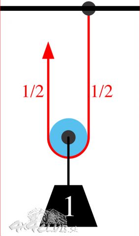

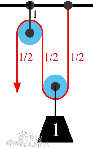

No, a v tom je ten háčik. Ak sám seba, tak cez kladky. Cez 2 kladky. Takto:
Ak niekoho iného tak cez kladku. Cez 1. A na nej musí viesiť on ťahaný, koniec lana niekde o strom napevno. Teda takto:
Inak to nefunguje.

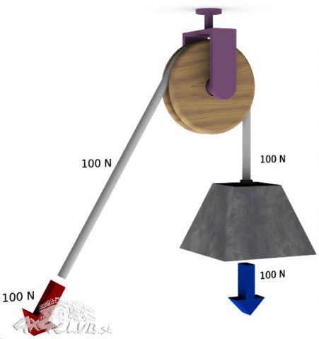

No ešte je možnosť (druhýobrázok), že Ty(ťahajúci) si čierna bodka, závažie s označením 1 je strom a červená šípka je ťahaný.
Kladku používaš, ale nemeníš veľkosť ťahu, len smer.
Nemáme rozpor, len si musíme ujednotiť terminológiu.
Pon, 12.12.2011, 14:29
O žiadny rozpor samo nejde, len o fakty. V tom prípade by sa ale zrejme jednalo o pevnú kladku a bolo by to takto:
Závažie musí byť vždy upútané o voľnú kladku, aby došlo k redukcii sily, inak kúzlo nefunguje (ako si na začiatku aj povedal).

Správne Ďuro :-D
Až na ten obrázok tu vyššie. Ten síce hovorí pravdu, ale nie o vyprosťovaní, ale o ťahaní nákladu (čierny krúžok na voľnej kladke). A v tom spočíva práve tá malá zrada. Tretí obrázok ukazuje v skutočnosti polovičnú ťažnú silu, nie tretinovú (ak sú teda tie čierne krúžky pevné) pri vyprosťovaní auta a kladka slúži na otočenie smeru pôsobiacej sily.
Pánko čo to nakreslil do návodu píše o ťahaní nákladu, nie o ťahaní auta. Je to nakreslené tak, že to dokáže zamotať hlavu.
Dá sa to odmerať aj na stole s malým školským silomerom.

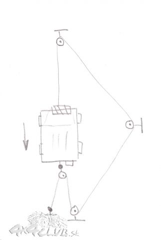

Thunder, ja si ale stále neviem predstaviť, ako ste sa ťahali predným navijakom dozadu. To je zase pre mňa záhada. A to by sa mi občas veľmi hodilo. Pustíš aj ty info? :wink:
Jenki,
rozprávalo mi to niekoľko svedkov, videl som videjko a aj tak som neveril.
Ale ide to aj zdôvodniť, len na jedno auto potrebuješ 4-5 kladiek.
Vtip je v tej poslednej.

tusim to bolo takto.
realne som navijal lano a auto cuvalo. ale vysvetlenie prosim odomna nechci. pozeral som ako puk, ze kam ma to vezie. ftip bude asi v tom V-cku za zadkom a mozno o nejakom uhle tam. a budem rad, ak to s radom nejako vysvetlite. som lenivy namahat zavity... ;-)
inak je to v praxi asi len tazko pouzitelne. tolko pevnych bodov a tak idealne umiestnenych asi tazko v tom danom problematickom mieste najdes, aj keby si mal zrovna v batozine tolko kladiek a v spulke tak dlhe lano...
a okrem ineho som bol rad, ze nam auto ostalo v jednom kuse a neroztrhli sme ho na polovicu... :-D
