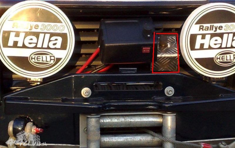

Ja to to mam urobene z vonka pri solenoidovej krabici, urobil som krabicku z hlinikoveho plechu a do nej som vmontoval odpojovac +Obrázok

Veď na nijakom aute netreba extra dlhe kable na pripojenie vypínača (umiestneného do motorovej prepážky) Ak by som takto dával vypínač, tak tam narvem 90 - 120 kábel a žiadne straty nemôžu byť. Ak ide len o to. Mne ale ten vypínač bude treba inde. Mám pririchtované miesto v kabíne na veľký akumulátor a jeho odpojovač bude priamo pri sedačke vodiča. Tam však pôjdu káble jak z rozprávky. A povedú k normálnemu akumulátoru.

A snaha odpájať mínus bola motivovaná tým, že odpojovač mal byť umiestnený vpredu pri navijaku v priestore grilu necelých 5 cm od chladiča, a teda ako je to tu vyššie popísané ak by na nekrytom odpojovači kde by bolo + priložil zo srandy niekto šrubovák a spojil ho s chladičom, boli by dosť vážne škody.
