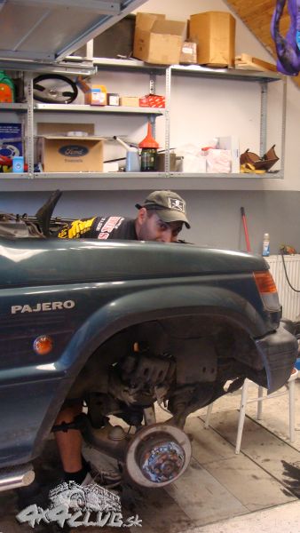

aj takyto vykon malo moje pajeroObrázok

Príspevky: 148
Dovolim si tvrdit ze stvrt konove pajero a po vykende ani to :-D :-D :-D
