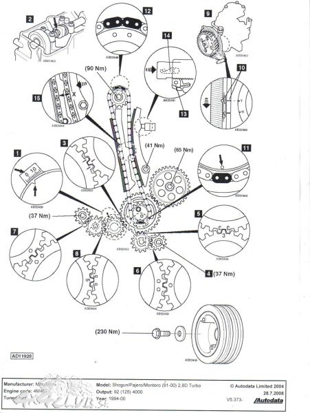

Přijemnou práci, může to být simerink kolem hřídelky čerpadla.Obrázok

je super ze sem niekto zavesil nieco uzitocne diki moc. A ja prezradim co vsetko bolo potrebne demontovat aby sa to nakazene cerpadlo dalo vybrat ak to bude niekoho zaujimat inak uz to mam vonku :smt129. SOm ale zvedavy kolko zatnem do srajtofle za opravu cerpadla :smt130

okrem ineho je uz vonku aj motor na pretesnenie komplet + kontrola spojky a rozvodovej retaze. inak tie rozvody boli zle zlozene (vyvazovacie hriadele uplne zle a klukovka oproti vacke jedencap na retiazke uplne nechapem jak to vobec mohlo chodit) :smt120 dufam v skory navrat na cesty :smt035
