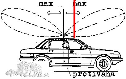

Je zrejmé, že CB anténa by mala byť postavená zvislo, pretože každé naklonenie antény má značný vplyv na príjem a vysielanie a podstatne mení vyžarovaciu charakteristiku antény.
Anténa umiestnená na ľubovolnom okraji kapoty.
Toto riešenie nie je veľmi výhodné, pretože vyžarovacia charakteristika je značne narušená a maximum výkonu z antény uniká nežiadúcim smerom priečne pred vozidlo. Nasledujúce dva obrázky zobrazujú vyžarovacie diagramy antény lambda ź umiestnenej na kraji zadnej kapoty.
Anténa umiestnená v strede kapoty.
Takto umiestnená anténa má dobrú vyžarovaciu charakteristiku ale väčšina signálu je vyžiarená dopredu a menšia časť za auto. Čiže platí, že v smere jazdy sa dohovoríte ďalej ako za seba. Nasledujúce dva obrázky zobrazujú vyžarovacie diagramy antény lambda ź umiestnenej v strede zadnej kapoty.
Anténa umiestnená v strede strechy auta.
Takto umiestnená autoanténa má najlepšiu vyžarovaciu charakteristiku, vyžarovacie pole je rovnomerné a signál sa šíri rovnakou intenzitou na všetky strany. Pri montáži doporučujem tento spôsob. Toto platí len pre vozidlá s kovovou karosériou. U vozidiel s laminátovou, prípadne umelou nástavbou platia iné podmienky vyžarovania signálu resp. pre jeho šírenie.
A takto krásne rovnomerne sa šíri signál z antény umiesnenej v strede kovovej strechy.
prevzate zo stranky http://www.ocbr.sk/ na ktoru poukazal uzivatel s nickom Sid, za co mu patri podakovanie.

Pripevníš anténu čo najpevnejšie na jej miesto. Nejaká konzolka a podobne. A skrutku antény prepoj s kostrou vozu čo možno najkratším káblom. A nech je aj hrubší, nie len taká cvernička. Ideálne by bolo vytvoriť na plastovej streche z vodičov protiváhu (ladenú) ale na účely spojenia v kolóne to nieje nutnosť.

A čo tak namontovat svetelnu rampuu a nato namontovat antenu?? a navyseju dobre ukostrit?? ked uz nechces vrtat strechu?ja som predosle ju mal tak riesenuu, a nakoniec som dosiel ale k nazoru ze najlepsie je ked je v strede strechyy, co sa potom odzrkadlilo aj v jej vykone a prikone..respektivne v kvalite jeho prevozu.. :smt017 ,
Ned, 06.09.2009, 11:47
Svetelná rampa, ak je z kovového materiálu, je veľmi dobrá na umiestnenie antény. Nielenže tvorí ukostrenie, ale aj zároveň sa stáva súčasťou antény, ako jej protiváha. Problém len , že nie ladená :-(. Ak uvažujem o anténach tak štvrťka a polka tento spôsob príliš nemusí. Ale päťosmina to má niektorá od výroby.
