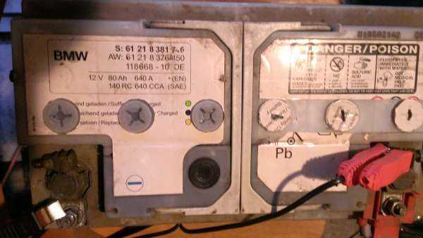

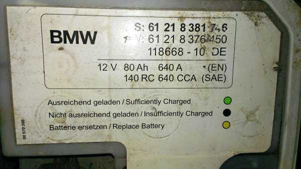

Vcera som dal baterke poslednu sancu. (za poslednych 30 rokov som asi dost spohodlnel a asi aj osprostel :-D ) Skusil som strhnut nalepky na vrchu baterie a nasiel som tam zatky, este som si dokazal spomenut ako som sa staral o baterie pred 20 - 30 rokmi.
Dolial som destilku (asi 3/4L) a napatie vzrastlo z 12,1V na 12,6. Dobil som barerku, startuje a drzi ako za mlada (podla predajcu autobaterii bezudrzbova, mrtva bateria :smt021 ).

Ak je baterka bezúdržbová, neznamená to, že nemá žiadne otvory na únik plynov pri pretlaku vzniknutom z "varenia" pri prebíjaní. Aj malinké odparovanie sa časom prejaví ako úbytok elektrolytu. Skutočne bezúdžbové akumulátory sú asik len gélovky... A aj tie vedia vyfuňať.
