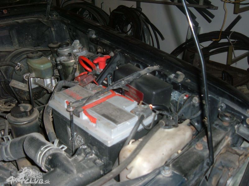

Ja tiez pouzivam dva klasicke mechanicke odpojovace 2000A pripojene jednym polom priamo na svorky + polu baterii. Pripojenu mam vzdy len jednu bateriu a druhu mam akoze zaloznu a obcas ju dobijam.
Automaticke pripajanie druhej baterie z kabiny som koli nedostatu selenoidov (nemohol som ho zohnat za prijatelnu cenu pred 4 rokmi) chcel riesit relatkami 70A spojenymi paralelne, mal som ich vacsie mnozstvo, tak som spojil pralelne 10 relatok a naivne som si myslel ze 700A je dostatocna rezezva, ked ich nebude spinat pod zatazou. Chvilu to fungovalo dobre, dalo sa cez ne aj nastartovat ale po cca 6 mesiacoch to akosi prestalo fungovat, relatka sice baterie spoja ale uz neprenesu startovaci prud. Preto asi tiez budem riesit selenoid , koli pohodlnosti, ale mechanicke odpojovace tam asi nadalej necham,, vadit tam nebudu a clovek nikdy nevie, kedy bude musiel nieco nahle odpojit v pripade ze selenoid zlyha.
Este by som mal otazku ohladne konstrukcie selenoidu. V kludovom stave , ked nan nie je privedene napatie tak je rozpojeny, teda to si myslim, ak to nie je pravda opravte ma.
Po privedeni napatia do cievky sa spoja silove kontakty. Kolko Amperikov si ten selenoid vtedy taha?
Experimentoval som so selenoidom, ktory pouziva starter , ktory vystrci pastorok a zaroven spoji silove kontaky. Ten si zapita , aj 4-5 A zalezi od druhu a pekelne sa hreje, tak som jeho vhodnost na podobne ucely zavrhol.
