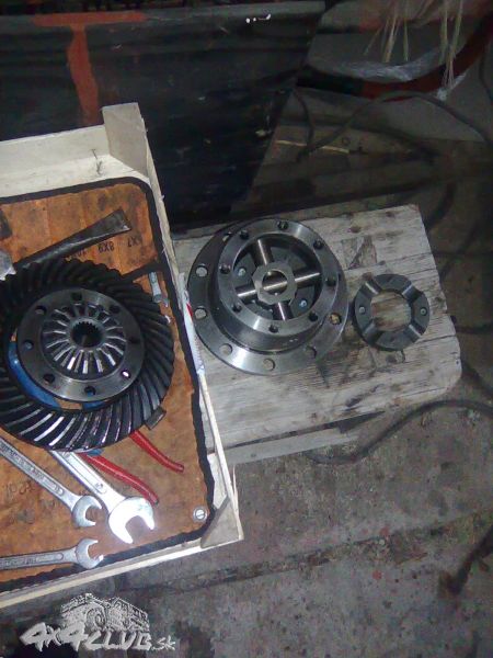

pridavku z gaza potrebujem na emku a uz sa tazko zhanaju preto som ju vymenil.inak ta redukcna uz je moc pomala na 1tke a spiatocke.ma to aj velky zaber,ja som nepocuvol Rendu a nedal som pozdlzny stabik a polamali sme pero.takze necham diferaky z vitary ,redukcnu z litra a na 225kach to bude asi dobre.druhu redukcku budeme prerabat bratovi on ma dify z 1.3 ,gumy ma 195ky,tak to bude dobre.inak myslim ze aj do litroveho obalu by to mohlo vojst lebo napohlad su rovnake.akurat tie litrove sa tazko zhanaju.ja som zohnal3 a ztoho bola jedna 1,3kova a ani chlapik co mi ju predal to nevedel

tak som to bol pozret,zvonku tie redukcky nerozoznas,musis vykrutit vypustaciu srobu a zmerat vzdialenost kolieska od vypustaku.1,3 ma asi 35mm a 1 asi 50mm.Renda to dvojkolo rozbrusoval na sustruhu,ja som ho rezol flexou a potom mi ten rez rovnali na magnetke.kola musia ist k sebe uplne kolmo,inac ti to bude hadzat.aj na trn na ktorom to budes varit musia ist co najtesnejsie.ja som ich chcel spojit objimkou,ale Renda ma od toho odradil,ze to moze moc stiahnut.skus sa snim spojit,poradi ti lepsie,ma to uz vychytane a ja som robil len tu jednu.zvaral som nejakou elektrodou na ozubenia co som mal doma.hlavne daj potom pozdlzny stabik aby si neprisiel o pera a kardan ako ja.Renda mi radil ze staci rozvodka z litra a dify z vitary a ma uplnu pravdu,takze redukcka bude pohanat kolegov malotraktor.ak by boli dify origo a vacsie gumy a zdochnuty motor,tak by som tam tu redukcku dal,ale to by som sa uz bal o poloosi,ma to hrozny zaber.ale som sa rozpisal,este ma to zacne bavit.

samuaz,je to naozaj dost spomalene,asi najlepsie su dify z vitry a rozvodka z litra.ak budes davat dify z vitry,hned si pories aj uzamknutie capov satelitov lebo vitara ma uzsie tanierove kolo a capy by sa ti vysuvali von z kosa.tie rozvodky z litra su asi viac druhov,kolegovci tu pisu ze musi byt s cidlom,ak vydrzis tyzden napisem ti ci to vojde do skrine z litra.zajtra palim do rajchu tak to spravime asi buduci vikend.

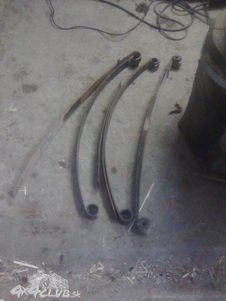

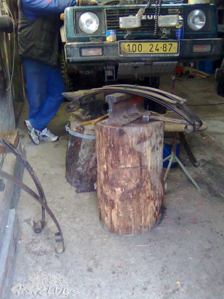

nakovane predne pera,automaticka uzavierka vpredu,teraz len zmontovat ale dlho sme cakali na stieracie kruzky z ciech.otazka na odbornikov,kedze uprava s perami nad je casovo narocna,chcem dat len o 40mm dlhsie hupacky,samozrejme aj zadne drziaky,plus nakute pera,malo by ho zdvihnut o dakych 120mm.o tolko su prevarene aj disky tak to hadam bude dost.mate to niekto tak urobene?viem ze pera nad su v terene lepsie ale nemam na to cas.caka ma nakuvanie pier na patrole plus zadne pera mne a brachovi na samikovi

pera prehodis za par hodin

nejde len o samotne prehodenie ale trebe aj prerobit uchytenie riadiacej tyce,zladit to s tlmicmi a to je casovo narocne.takze mensie krizenie vykrije uzavierka a s mensimi najazdovym a vyjazdovy uhlom sa musim zmierit.maju to deti a este sa len musia ucit jazdit.mozno este casom nieco upravime alebo pojde prec a upravime druhy.
