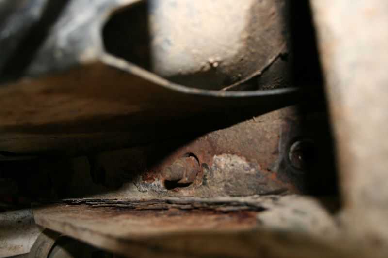

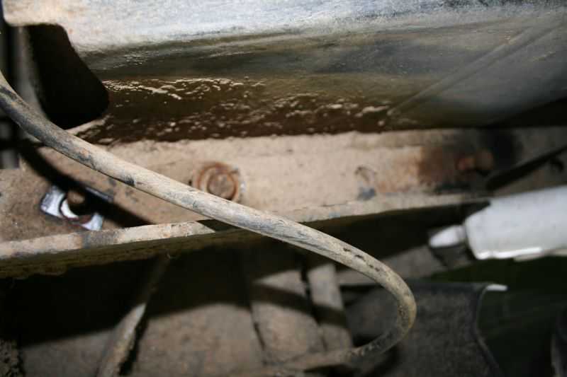

Tak a foto nejaké :-D
Tuná je matica ktorá je prihrdzavená na štift ktorý je zaskrutkovaný do lisovacej matice v ráme.
Tutoku už len skrutka ktorú treba dať dopreč
Kúsok vedla je štift ktorý by som tiež najradšej poslal niekam a dal nové lisovacie matice.
No priestor nič moc :?

Andrej ked sa mas kde dobre zahnat s big hamrom tak ten priemer 8mm dobrym ostrym majzlom useknes... :wink:
ja som sekal tie co drzia kat. to boli tiez tusim osmicky.islo to dobre.. ale mal som tam kopu miesta.
