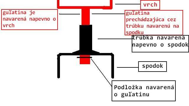

ahojte
tak som si prezeral talianske Pandové fórum a dostal som aj chrobáka do hlavy.
neviem ako sa tomu nadáva či dvojité hojdačky, či skladacie, to neviem ale potrebujem kus aj radu... všetko mi je jasné až na jednú dosť podstatnú vec :lol:

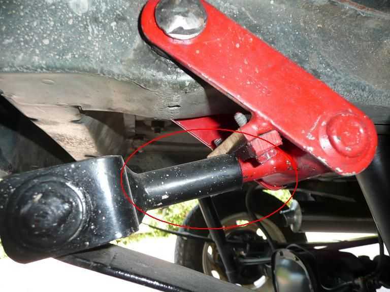

keď ja pandu vykrížim, tak naprava ostane dole a kasta sa zodvihne ale má to také následky že kus vykrúti listové pero a preto je tam tá zakrúžkovaná "trúbka v trúbke" na 1. obrázku a tá "trúbka v trúbke" vlastne zabráni tomu vykrúcaniu listov
1.
no a mne ide o to že ja keď tú pandu vykrížim, tak ked sa to zodvihne, tak mi to nevypadne od seba? možno že ani to nenatiahne
pridávam ešte zopár fotiek a za každú radu veľmi pekne ďakujem :wink:

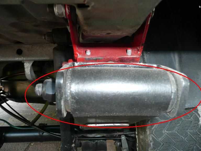

po vykrížení a z následujúcich dvoch obrázkov vyplýva, že by k vypadnutiu nemalo dôjsť, čo vy na to? ako to mám urobiť? trúbku a do nej guľatinu?
Obrázok Obrázok
takto by to bolo keby som tu trúbku zavaril napevno krivilo by čo by sa dalo, myslím že je to dostatočne vidieť :wink:

proti vypadnutiu ma napadlo to urobiť takto ako je na mojom nákrese
samozrejmá vec, že tá podložka by bola navarená vyššie :wink:

Aby sa ti to neposúvalo hore a dole tak tú červenú trubku (keďže máš možnosti urob hore takého priemeru aby sa nevošiel do otvoru čiernej celý ale len časť ktorá tam bude aby ti spodok išiel zaistiť trebárs kontra-matkami s podložkou medzi nimi a čiernou trubkou na spodku červenej trubky. A máš to aj rozoberatelné. :wink:

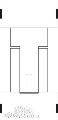

Pre lepšie pochopenie čo vlastne myslím.... :wink:
Prípadné konštrukčné nezmysli nech vytkne niekto skúsenejší....

aha to nie je zlý nápad
aspoň by som si precvičil sústruženie :D
ďakujem za radu vyzerá to tak, že ju využijem

nezastavam nazor ze dana fucura je to najvhodnejsie vzhladom k bezpecnosti, ale ked uz , ta by som to riesil celkom inak :
este som zabudol , kedze je to zelezo na zelezo, treba tam min. trecie puzdro s mosadze prip. min. maznicu s boku a primazavat.

fajer takto podobne to nakreslil Macej :wink: a maznička tam určite bude na to nesmiem zabudnúť a púzdra? ešte uvidím :wink:
