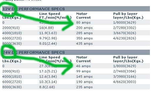

Taky jde o to, ze spotrebice na 24V (2x 12V baterie) maji vyrazne mensi spotrebu proudu. A hospodarit s proudem je potreba.
Treba navijak :

To je síce pravda, ale energiu zo sústavy odčerpeš pri rovnakej vykonanej práci rovnako z 12 aj 24 voltovej sústavy.
Na energetickej bilancii sa nič nezmení.
Hlavnou výhodou 24-voltovej sústavy je jednoduchšia (lacnejšia) inštalačná sústava.
