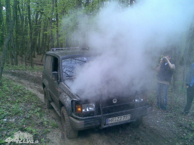

zdravm vsetkych. kto mi poradi? mam problem s mojim Troperom je to 2,2TD
v terene sa mi prehrieva. na chladici nemam kryt vrtule tak nevim ci to ma vpliv. mimo terenu teto problem nemam.vdaka
Pia, 18.07.2008, 14:48
Registrovaný: Str, 28.03.2007, 15:50
Príspevky: 116
Bydlisko: PU
marky píše:
ahoj,neviem či ti dobre poradím,ale mal som tiež TROPERA a tiež som mal problém s prehrievaním.
1.ten kryt vrtule je dosť dôležitý ,tak si ho tam čo naskor namontuj,ponevač v teréne nedosahuješ takú rýchlosť aby sa motor dokázal schladiť náporom vzduch. DOSŤ DOLEŽITÁ VEC.
2.Pozri či náhodou nemás aj chladič špinavý medzi rebrami od blata-častá príčina prehrievania.
3.pozri či ti pri prehrievaní zapína visko spojka na vrtuli-taktiež dôležitá vec.
neprešlo pravopisnou kontrolou
Pia, 18.07.2008, 15:12
Hoci som použil Markyho príspevok ako návod na odstránenie problému s hrkaním vrtule (teda odstránil som kryt z chladiča aby neškrkala vrtuľa o jeho okraj) Nebolo badať žiaden rozdiel. A to aj teraz v letnej horúčave.
Mne sa skôr zdá že 2,2TD má na trooperi predimenzovaný chladič. Hľadaj príčinu prehrievania v zanesenom chladiči a aj v spôsobe jazdy. (či jazdíš na 3500 ot alebo na normálnych 2300 ot) A aj zaseknutý termoventil na výstupe z čerpadla môže robiť problémy.
Neprehrial som moju 2,2 ani keď som ťahal Toyotu LC na Pačanský kopec(pri Krásnej hôrke) po pretekoch v Tornaľi. A mal som trochu pomenej chladiacej kvapaliny.
