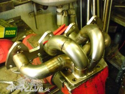

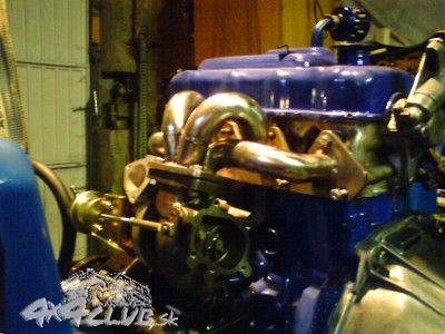

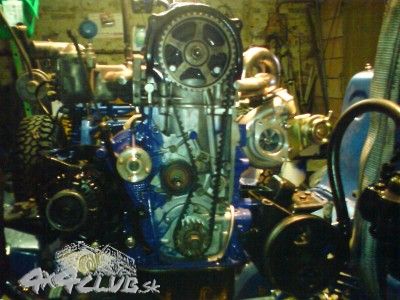

foto výroby svodů a motoru...

uuuha, tak ty ides preplnovat! tak potom uz viem preco ta nova ECU!
otazka: Zvysoval si komresny pomer ked ides preplnovat?
hodis fotku priruby novych zvodov vstupujucich do turba? Mierim na to ci ti vstupuju do turba sparovane 2 + 2 valce koli funkcii pulzneho preplnovania.

byla jen srovnaná hlava o pár stovek... foto tady teď nemám jsou svedené všechny čtyři do jednoho...je to kopie svodů nějaké americké firmy..ted si nemůžu vzpomenout na www stránky...myslíš že by tam měla být přepážka oddělující dva a dva válce...?

hejhej, presne tak. Prepazka tam koli spravnej funkcii musi byt. aj na prirube turba si vsimni prepazku. Pre stvorvalec sa spajaju prvy s poslednym a dva stredne valce dokopy. Tak ti musia aj vchadzat do turba presne okolo prepazky. Toto plati pre impulzove preplnovanie - tvoj pripad ;) Ak to tak nemas - prerob.
o hlave pises zes ju znizil. Ty potrebujes prave nahodit vyssie tesnenie aby boli maximalne tlaky pri preplnovani zhodne s maximalnymi tlakmi pri atmosferickom motore. Cize zmensit kompresny pomer. Inak ked zacnes fukat viacej vzduchu ti to nieco nevydrzi. Motor bude chytat samozapaly a pod. Skus si zistit do akej miery musis upravit kompresny pomer, aby si mohol fukat urcity max. tlak.

v turbu přepážka není,v přírubě není problém ji dodělat-svody už jsou tak vedené že jsou před turbem dva a dva spojené,až poslední kousek cca 20mm jsou všecny čtyři do jednoho,takže stačí udělat a vevařit přepážku...to těsnění ještě pořeším,nekde sem narazil na firmu která dělá zakázkově jaýkoli typ... jinak dík moc za rady,tady o tom nikdo moc neví a spíš ti řeknou ať se na to vys..eš... :-)

no, oktavka 1.8 turbo ma kompresny 1:9.5 to by malo byt v pohode aj pre teba. Ale vyssie by som uz nesiel. A pokial nemas prepazku na turbe, tak to asi nema vyznam parovat valce. Z coho je to turbo?

je to universal- firma JDM...
