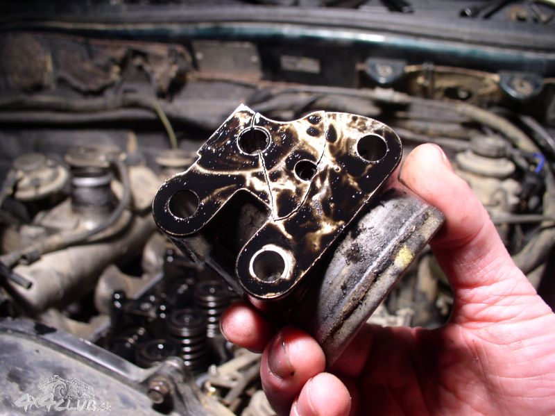

:smt023 :smt023 :smt023 Aj mne by bodlo bo vcera auticko sa poskladalo zahrial sa motorek na stelovanie ventilov ako povedali v mitsubischi stalovat za tepla oddeklovali sme to a skoro ma rozhodilo :-(.
Totok tam bolo pritom sme to kontrolovali a nic predtym.

:shock: ... to je čo? stojanček osy koníkov? Fakt tam máš zlých duchov :shock:
Apage satanas :!:

Ano stojanček osy prvy v poradi. A na potvoru ostatne mam ale zrovna prvy bol KO v starom motorku :( . Uz som zohnal o 11tej idem pon a dufam ze o 14tej uz OFF bude v praci :D .

Zajtra vymeň tie vahadlá a pretoč motor len tak na prázdno či nebudú ohnuté tie ventily.Skontroluj uchytenie vačky aby nebolo nalomené.Pozri celý vrch hlavy a aj ostatné váhadlá!Ak to bude OK tak to nie je až také tragické!!! ;-)
Joso nepísal som Ti náhodou že to máš skontrolovať?Keď Ti preskočil ten remeň a zlomilo vahadlá tak tak Ti nalomilo aj ten držiak vačky.Pozri PORIADNE aj ďalšie!Keby som Ti to nehovoril! :roll:

Ahojky Rudi tak ako sme ostatne kontrolovali tak aj totok a nic nebolo uz je to OK OFF dnes zvladol 80km :-) aj ked som ho len o 15:30 doskladal a znova sme vsetky prekontrolovali.
