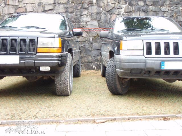

Kedze ste ma pomerne rychlo prehovorili, tak po 2" lifte pribudli 31" backory. Tu je porovnanie s Dorovou seriovkou - rozdiel je cca 6,5 cm.
