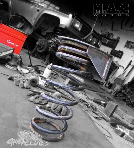

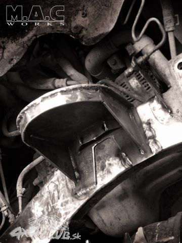

pomalicky som pokracoval s rozoberanim predku a cistenim ramu od starych uchytov plus mam povyrabane nejake uchyty a konecne tam zaparkujem novu napravu... :)

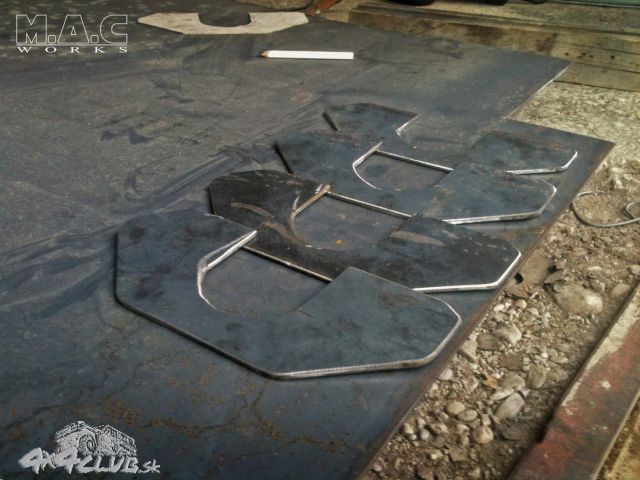

pekne pokračuješ... ako si robil tie držiaky na napravu?

dik, len trosku pomaly to ide, mam nejak malo casu na to...drziaky su rezane normalka karboskou ;)

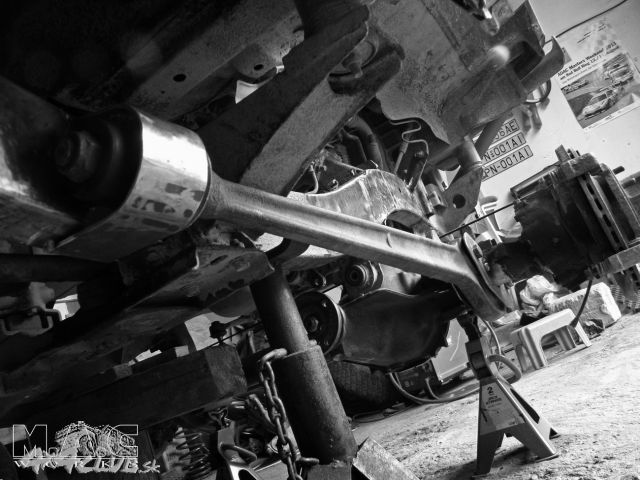

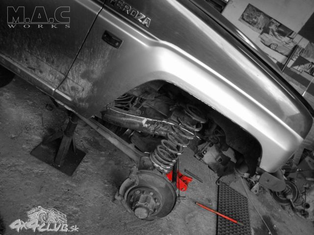

Predna naprava je uz pod autom :)

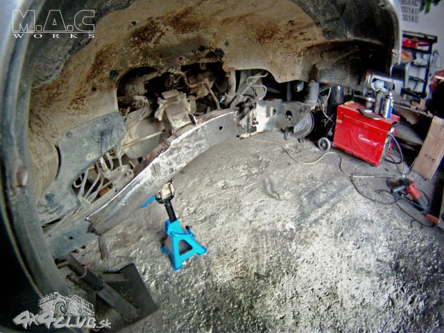

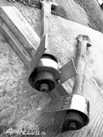

Pomalicky (doslova) sa hybeme ku predu :) spodne misky su hotovo, horne rozrobene, zajtra uz to dufam bude stat na kolesach ten predok ;)

niesu tie drziaky na ramenach zo slabeho plechu???co mas chytene k sasom.nebude treba zmenit hnaci pomer,ked tam das omnoho vacsie kolesa???neripem len sa pytam
Ned, 16.09.2012, 8:43
Príspevky: 379
Bydlisko: Piestany
co sa tyka uchytov tak mas pravdu, tak ako su by boli slabe, este tam samozrejme pride vystuzenie a zavetrenie o ram na to, mam to teraz pobodovane nahrubo a ked bude vsetko sediet tak pride na rad vystuzovanie :) a pomer budem riesit tak ako to robia na ferozach vo svete a to implatovanim samikovej rozvodovky a s tou by to malo byt na 31kach gumach o nejakych 15% pomalsie... :wink:

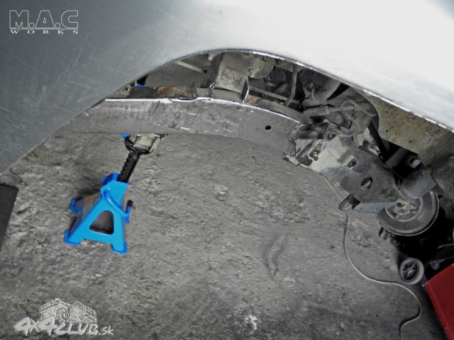

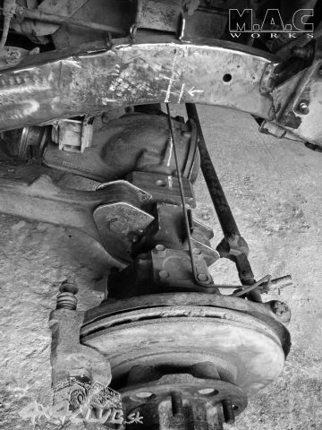

Dnes sa mi podarilo dokoncit horne misky a pribodnut ich na ram, bohuzial na skusku strun uz neostal ani cas ani sily, takze zas nabuduce :)
