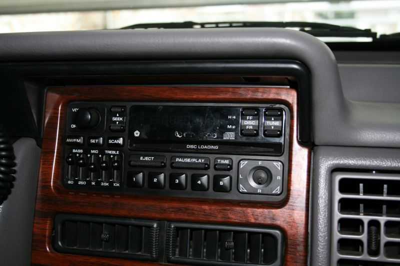

Tak minulý víkend som sa trochu rýpal v aute, nakolko už trebalo spraviť niečo z audiovybavením. Pôvodné rádio a celkovo systém Infinity, proste po 12r povedal dosť a šmitec, nehráme nič, neprehráme nič a kedže to bolo AM verzia ani stanice sa moc nedali ladiť.
Takže padlo rozhodnutie nová muzika v zložení:
Autorádio Pioneer DEH-P4900IB
Repro sada Caliber 4x250W
zároveň prekáblovať čo sa dá a vybrať čo sa dá z pôvodnej kabeláže.
Takto to nejako vyzeralo po dlhých 12r.
a takto reproduktory

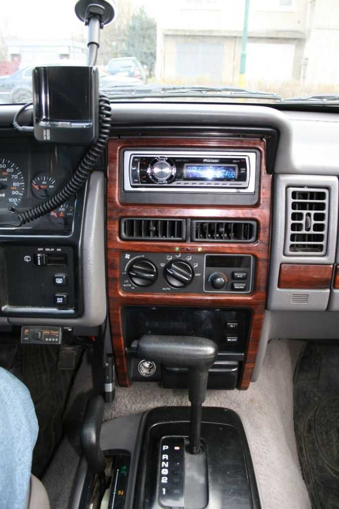

A zabudované new rádio
Trochu pôrod ježka proti srsti bolo nacpanie všetkých káblov vrátane RCA káblov pre zosík pre prípadnú buducnosť. Aj ked sa zdá že tam je vela miesta opak je pravdou, dalo dosť roboty kde prestrčiť a uložiť všetky káble. A hlavne kde dať predný výhybky. Dalšou pikoškou bolo upravenie reduksie pre autorádio nakolko origo sa nedala zohnať a tak sa upravovale pre chrysler voyager.
Ešte ma čaká nová anténa nakolko stará tiež doslúžila a príjem je katastrofálny. :? A samozrejme vyrobiť držiak pre MP3 aby sa len tak nepovalovala

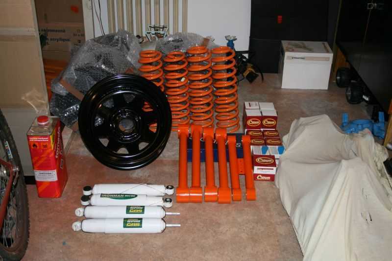

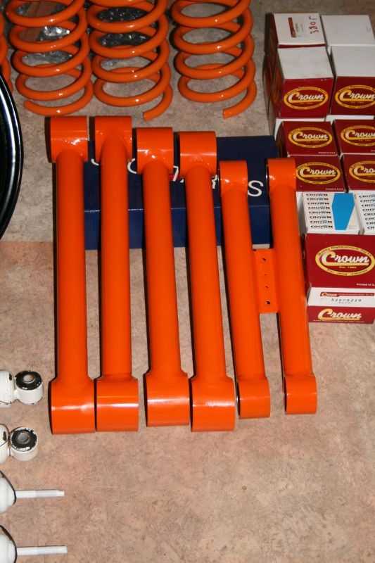

Tak a aby sa nepovedalo že tým správnym smerom sa nič nedeje tak tutoky je časť toho čo pojde na auto cez sviatky :wink:
