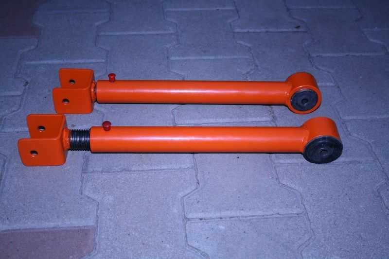

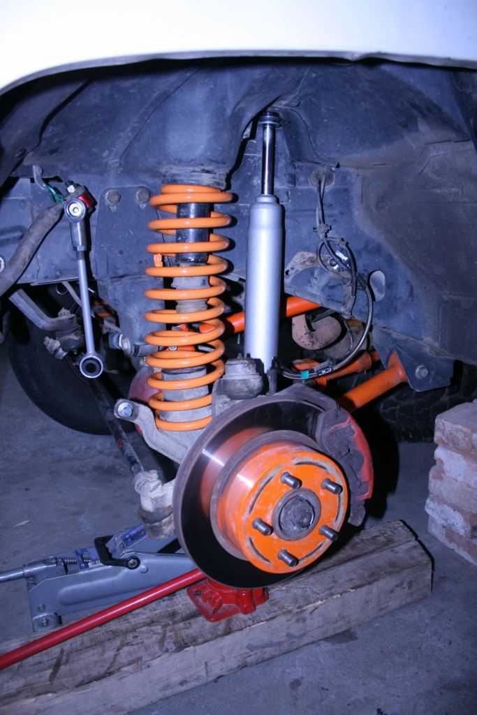

Takže pribudli štelovacie predné ramená, ktoré sa zároveň v závite pootáčajú a tak šetria silenbloky v ramene, konečne sa vymenili krátke predné struny IM za RE a 4,5", nahodili RE tlmiče, odpojitelný stabík, a dlhšie brzdové hadice. Takže konečne je to o niečom inom.
Štelovacie ramená
Rozdiel medzi 2" IM a 4,5" tlmičom RE
