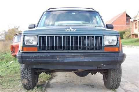

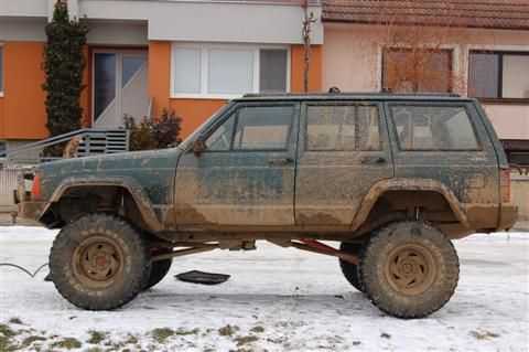

Som nasiel zopar starych foto - Evolucia!
Obrázok Obrázok
Obrázok Obrázok

kua, Vy uz tam mate sneh? :shock: :-D
Pekne
Range Rover farma :)
