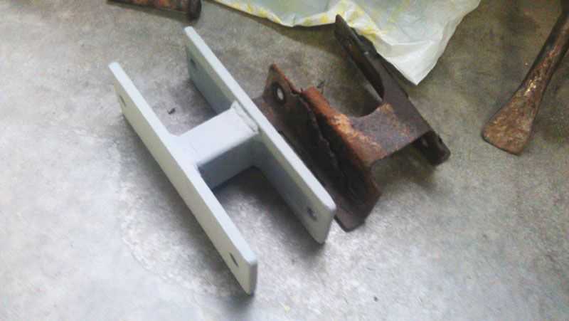

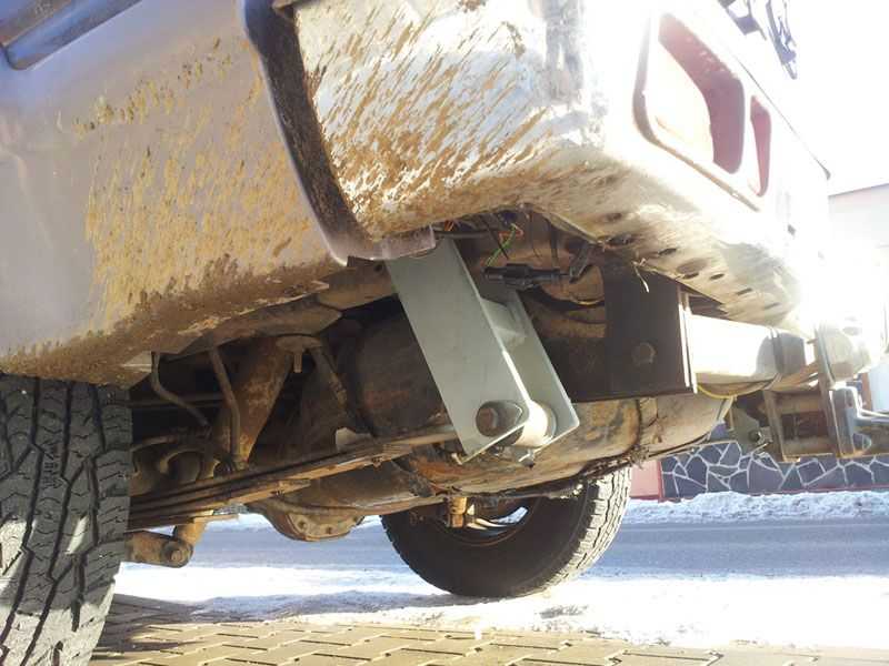

Dnes sme v praci dokoncovali inventuru a kedze mam takeho dobreho sefa tak mi dovolil dat si auto na zdvihak a trochu sa s nim pohrat. Kedze mam takeho dobreho kamarata ako je Luther tak mi s tym velmi vyrazne pomohol za co mu patri moje dakujem :wink:
V zasade sa nejednalo o nic svetoborne - odobrat stare drziaky listovych pruzin a namontovat nove, dlhsie a pevnejsie.
Su to 4 sroby ktore sa dali celkom lahko povolit. Problem ale nastal vdaka tomu ze mam tazne ktore prekryva horne sroby...teda sme museli povolit a odtiahnut cele tazne...
prikladam fotku v akom stave boli stare kratke ulozenia, cele prehnite a pri nich nove, dlhsie a dufam ze aj pevnejsie.
Teraz Explorer konecne stoji dorovna a nema padnuty zadok ako tomu dolo doteraz.
Zadok je v podstate teraz trochu vyššie ako predok.
(samozrejme je to len faza 1 ...este budeme pokracovat v dvihani. Na zimu ale stacilo)

Nezabudni snímač dofukovania zadku posunúť = prevariť nižšie.

ďakujem páni, toto ešte nie je finálny lift takže prevárať sa bude až keď budú kolesá (33")
inak meral som to na rovnej ceste a je to teraz dvihnuté cca +1,5" proti sérii
