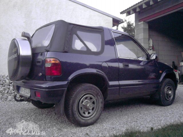

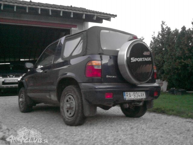

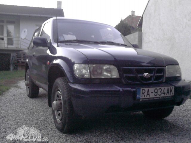

Takže som tu zase, všetci ma tu poznáte ako bezvodičákového mladého uživatela tejto stránky a bol som tu iba kvoli otcovej Navare, no časi sa zmenili medzi časom som spravil vodičák a kúpil Fabiu :( (celé zle) no ale dnešným dňom som hrdým majiteľom tutoho tohoto :D ja viem Patrol to nie je ale chcem to do školy+mesto+nejakýmenší terén+radosť s toho že mam 4x4 :), tu fotke:Obrázok

Cau sused.prajem ti teda vela šťastných a bezproblémových km ci uz na ceste alebo teréne. No mal si zálusk na inú znacku. Ked ju pojdes trochu prevetrat daj vediet

Pripájam sa a tiež prajem vela šťastných, beznehodových a offroadových km, radosti a málo starostí :wink: . A predpokladám že to asi nechceš nechať v seriovom stave že? :) :wink:

pekné, ľahké čo je dôležité v teréne asi najviac a s redukciou! Ak to má 130koní na 2,0 16V tak absolútne nieje o čom! A ešte KABRIO!!! mňam

Dakujem ze chvalite Palo ano ty vies ze som pokukoval po XJ alebo ZJ 4litry ale stále som pozeral aj Vitary a aj Sportage a Vitary sa mi vzdy najviac pacili hardtopy a ked som raz pozeral tie Sporteg tak pozerám že hen hardtop pozeral som jak blazen a hned sa mi zalubila takze este pre upresnenie tato Sportage je 2000 rok, TACHOMETROVYCH 127tis.km (mozme aj nemusime verit) a je to 2.0 16V 94kW (128PS) zatiaľ som max. spokojný :)

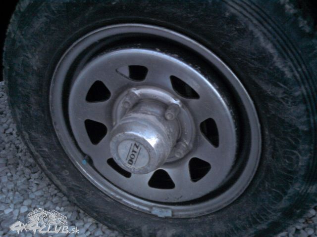

Cavte ludia no zrovna štastný nejsom boli sme sa previest sem do hor take blato trošku a tak a jak sme jazdili sme zistili 2H (všetko OK) 4H(4x4ka nejde) 4L (redukovane rychlosti su no 4x4 nejde) kontrolka svieti že je zapnute 4x4 aj páka v pohode sa radí na 4x4 no auto stale ide iba na zadný nahon a predné kolesa vobec nic ale hovorim kontrolka svieti redukcia ide ale predné kolesá nie, jak sme zapadli tak sme sa teda pokusali odtial dostat tak hrabala a veci podobne no zrazu skapala štartujeme nič stále nic prišli sme na Navare skusali sme s káblami startovacimi lebo to vyzeralo na baterku no skúšame a stale nic tak ma kusok potiahol spustil som sa kopca a naštartoval no s tým aj nejaký divný zvuk pri pridávaní ale auto ide normalne neviem čo a jak dalej preto mi pomoze setko co napíšete...

takze :
pravdepodobna zavada ohladom startovania je strater , prip. jeho napajanie...
pravdepodobnou zavadou predneho pohonu je nezapnute , prip. zle volnobezky.,
bolo by vhodne auto dat na zdvyhak , potom skusit potocit prednym kardanom a sledovat ci diferencial pracuje ako ma = ak zastavis lave koleso a potocis kardanom , prave koleso musi byt pretacane a naopak.
pokial toto bude v poriadku treba skusit priradit 4x4 a stlacit spojku, pokial viem tak kia nema medzi diff = budes spolu s prednyum tocit aj zadny.
Ale najpravdepodobnejsie budu zle volnobezky. to je najslabsie miesto sustavy.

a cca by si mi vedel povedat kolko to € tie volnobezky???? a kde sa daju zohnat ? a to startovanie no vtedy to neišlo dobre uuplne to vyzeralo na baterku no po napojení káblov startovacích nič to isté..
