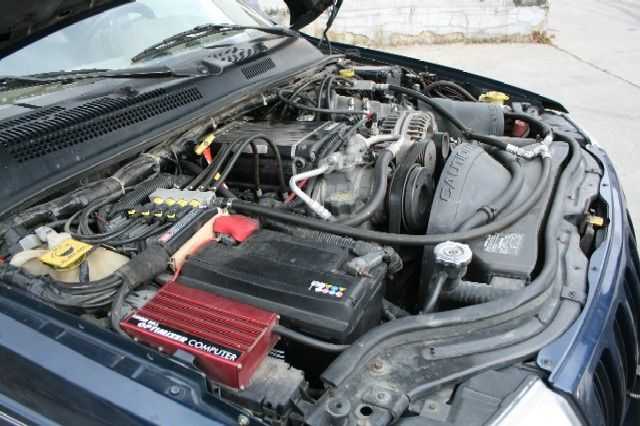

kedysi sol Laci videl to čo popisuješ, supercharger poháňaný remeňom na motor WJ 4,7 a písali tam výkon tuším 350 alebo 400 koní. ALe cena bola dosť vysoká a kto vie čo by na to povedali piesty,ojnice a pod. A druhá vec, turbomotory majú všeobecne menší kompresný pomer ako atmosféry. Fakt by som rád videl čo dokáže toto elektrické čudo.

myslíš toto? (LPG si odmysli :-) )
