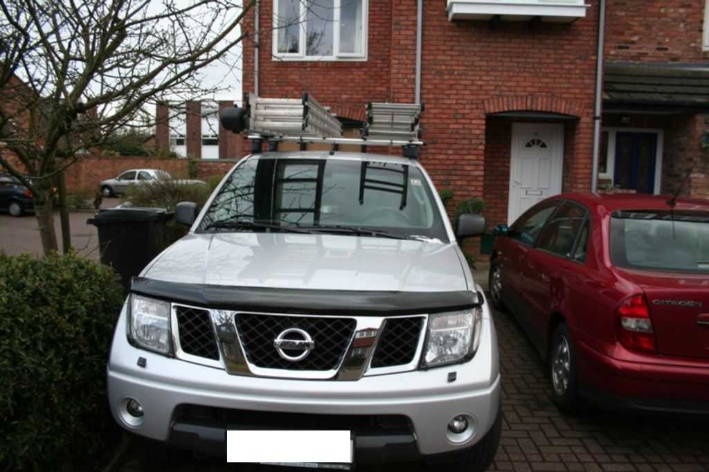

No tak k tomuto sa mi podarilo dopracovat a teraz uz len z toho spravit rychlo off road bo mi tu urcite bude vysvetlene ze je to aj tak bruchoplaz akysi :-D
S autickom som zatial spokojny a celkom prijemne prekvapeny prejazdnostou mimo spevnene komunikacie :-D sa bojim povedat teren bo neni teren ako teren. No zatial je tam iba uzavierka a objednal som K&N filter.
Uvitam vsetky komentae, rady, postrehy a vase osobne skusenosti s tymto autom.

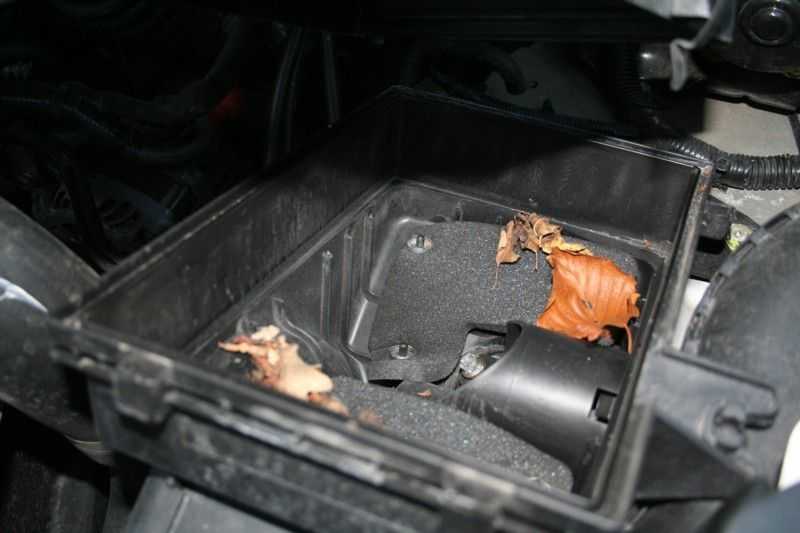

No tak ma dnes uz dozralo ze sa mi zdalo ze volako slabsie afto ide tak som kukol air filter, som sa uz dva tyzdne na to chystal.
Otvoril som, vybral a ...
sledoval som tu na fore ajdake diskusie o filtroch a totok ma fakt prekvapilo ved to sanie je kus schovane volade do blatnika. niesom isty presne kde ale... listy vo filterboxe??? :?
No ja neviem je to normalne? a ako som tak kukal na filter tak ani neviem ci mi ho pri poslednom servise vymenili! :evil:
