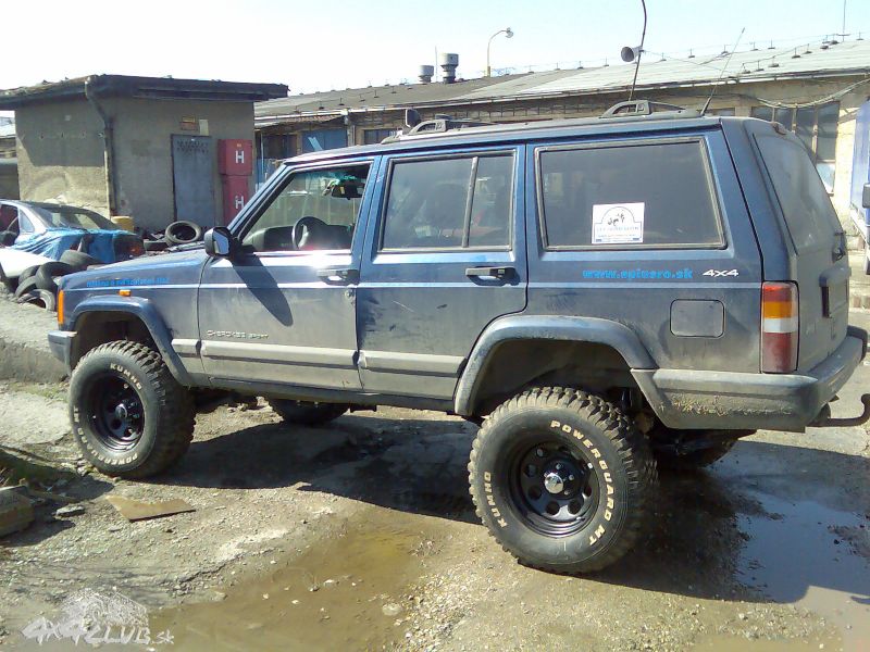

tak som sa popri iných veciach konečne dostal k tomu, aby som dal moje bezrámové SUV do akého-takého stavu.
Tuto jedno špionážne foto:
technické údaje:
podvozok: Rubicon Express 4,5'' Superflex (horné a spodné ramená, tlmiče, struny, listy, húpačky), Rubicon Express HD nastaviteľná panhardka, JKS odpojiteľné stabilizátory, Ironman tlmič riadenia
nápravy:
predok: D30 HP , zadok D35C (zatiaľ - kým nerupne :D )
prevody 1 k 4,11
pneu Kumho Venture MT 31x10,5 R15 na diskoch Pacer 8JJx15 ET-12
MOPAR skid plates (tank, front, transfercase)
plus kopa iných sprostostí a drobností okolo toho
ostáva doriešiť zadný kardan (zatiaľ je "stock" + spustená prídavná prevodovka), plus nejaká optická kozmetika ( nahodiť naviják, nejaké tie "rock slides" a iné oné)

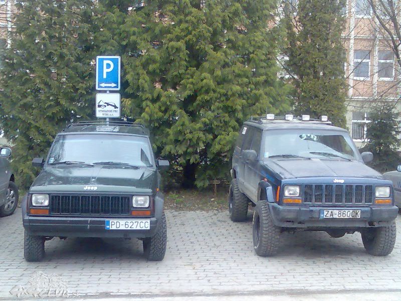

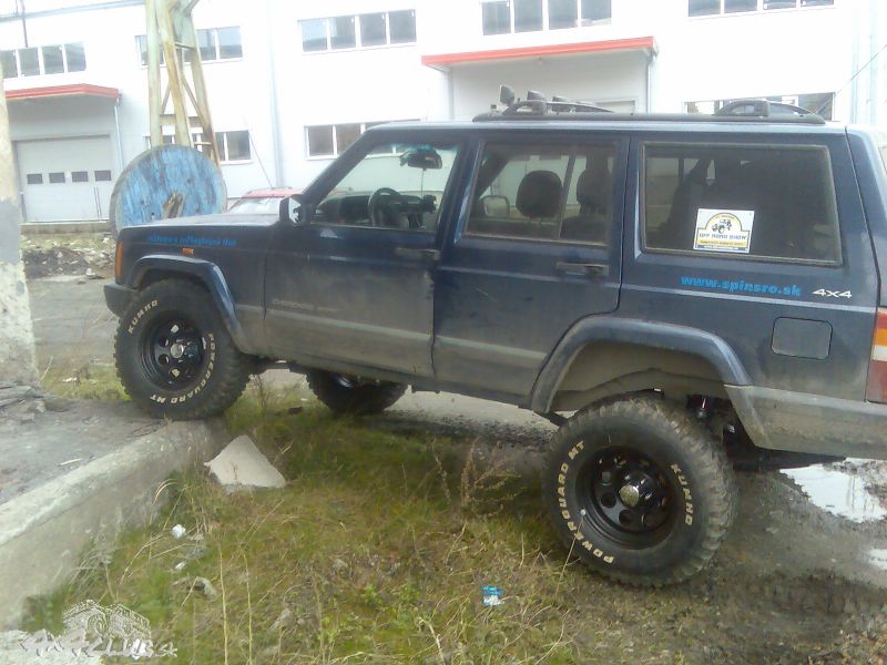

ešte pár foto:
pokus o kríženie (väčší obrubník som nenašiel,no :twisted: )
a porovnanie so skoro sériovkou:

Palo - pekne . To si sa zlakol tisovca tak preto ho zdvihol 8)
Uto, 08.04.2008, 18:45
patrik píše:
no, to zasa nie, ale už bolo neúnosné vláčiť brucho po zemi
