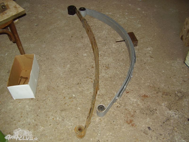

Tak dozrel cas a rozhodol som sa vymenit listy na mojom XJ.
ked som jepinku pred rokom doniesol, bola to klasicka cestna lestenka, ktora na TRUCK 2000 strasne skrela pri kazdej moznej a aj nemoznej prilezitosti.
tak som ako kazdy chudobny zaciatocnik nechal vyrovit podlozky a podlozil som ju o 2", aby tak starsne necochrala.
na radu prisli vydychane listy ktore boli viac menej v rovine. tak som zadovazil za par korun vydychane listy a nechal ich nakovat
pred nakovanim
po nakovani
tak som to dal dokopy a sup v sobotu rano do garaze....
v zmysle Murfyho co sa moze pokazit sa pokazy som prisiel o nervy a ine nalezitosti. ale po 12 hodinach som mal jeden nahodeny a ten druhy aj zhodeny. najvecsi problem bol v tom, ze sroub co drzi list v kasni som sice povolil a svojim sposobom odsrouboval, ale sroub som vytocil aj s polkou silentbloku a potom to dostat odtial hotova otrocina. Nikdy viac!!!
no v nedelu som teda nahodil druhu stranu a postavit na kola.
som zostal prekvapeny o kolko to islo hore a som z toho viac menej zmeteny :-). pokial pred vymenou listov som mal vysku na spodok blatnika 82 cm, po namontovani listov mi zadok vybehol na 94 cm! vsetko je tam teraz nejako kratke :-) (lanko na rucnu brzdu, brzdova hadicka...) a mam dojem ze tlmic chodi len v hornej uvrati par cm...
som sa bol previezt a kedze sa mi zdalo ze ten kardan je dost zalomeny a aby mi nevybehol z prevodovky, tak som pustil prevodovku o 4 cm dole.
do kufra som dal 100kilo strku, mi nakazali ze to mam zatazit ze si to sadne :-)
A teraz zopar dotazov:
kto mate skusenost o kolko si to sadne? lebo ked len nejake 2 - 3 cm tak vyhodim tie kocky, co mam podlozene listy aby som to dostal zhruba do rovony s predkom. teraz mam predok 86 cm, ked vyhodim podlozku z pod lista tak mi zadok klesne na 89 cm. a to sa kus zase kardan vyrovna. aj tak budem muset kupit ten mezikus na zalamonie ( myslim ze to je ten CV)
ako som spustil prevodovku mam taky dojem, ako keby to auto dostalo taky bublavejsi zvuk, taky basovy. neviem cim by to mohlo byt.

takyto bol rozdiel v tom co som dal dole a v tom co som nahodil.
z auta som odmontoval 4listove pero a nahadzoval som uz 5 listov
to som si povodne ani nevsimol, az ked som ich dal dole :-)
