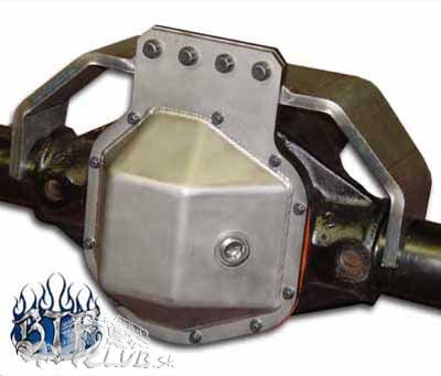

nevidím dôvod prečo by tá 44-ka nevydržala , nieje cela hliníkova, iba obal, a keď sa dobre vystuží, napr. takto

Pablo tým čo si dal no neviem :-D toho asi moc nestužíš.
Ano obal je hliníkový vrátane klime na uchytenie koša diferáku a to je problem, pracuje to ako fras. Vystužiť sa to dá ale trocha ináč aby nohavice nepracovali, ale tie hliníkové klemy tiež niesu bohviečo. Už raz na jednej V8 nahánali druhé lebo auto prišli z roztrhnutou klemou skríženým košom a pod... a to jazdilo len na 31" AT
