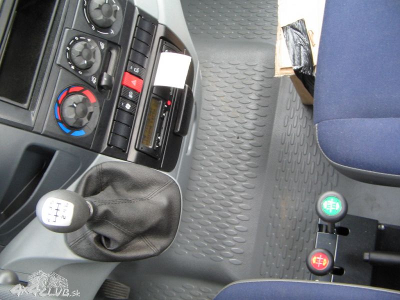

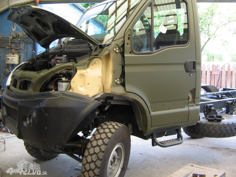

Ja keby som bol pred tvojiím rozhodnutím,a naisto by som tam chcel diesel tak by som volil 2,8 jtd iveco-ducato s tým že by som použil prevodovku s iveca daily je pomerne kratka a ma dobru jednotku.Dobre ináč šlape aj 2,5tdi -iveco.Ak to chceš na hard core tak tu mas nieco na inspiraciu.
EDIT: upravene rozmiestnenie fotiek - Palo-ch.
