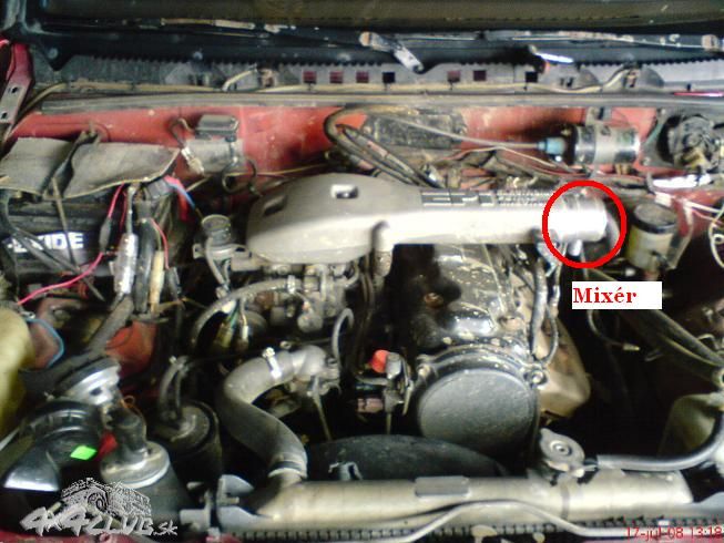

Ešte napíš aká to je vitara. 8ventil alebo 16V. Ja som mal vo svojej 8 ventilovej LPG skoro 3roky a bez problémov. Na voľnobeh som nemal žiadnu obchádzku. Mixér som mal na vstupe sacieho potrubia. Chybu bude treba hľadať asi v LPG.
PS: ak by si chcel mixer, kt. je na foto tak ho mám zbytočný doma.

toudik píše:
je to 16v a :D za mixer som prave cashol 1000Sk skoda ze som tu nenapisal skvor. Ok foto hodim odfotim a vlozim :) a pocuj aj tvoja vitarka bola na LPG pod 1500-2000rpm hlucha? skoro ziadna odozva na plyn
Kdeže, išla ako žihadlo, ale na 31" pneu to bolo aj tak málo. Čo môžem vytknúť, tak maličké opozdenie pri plnej akcelerácii z voľnobehu do plnej záťaže, ale to bolo fakt pár desatiniek sekundy, ale to robilo aj na benzíne.
Čo sa týka 16Ventilovej vitary, tak tam veľa nepomôžem, tam už je úplne iný systém regulácie voľnobežných otáčok. A to premostenie na voľnobeh bude možno namieste. Tých 16v vitár mi cez ruky veľa neprešlo. :wink:

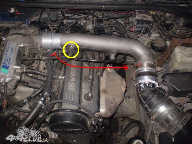

no trochu oneskorene ale tu su fotky toho systemu poradte ako by sa dal ten volnobeh este vyriesit?

no foto som si vsimol ze mas reduktor tlaku zle orientovany. Mal by byt v rovnobezne s pozdlznou rovinou vozidla. Membrana by nemala byt ovplivnovana brzdenim a rozbehom.

Cital som to 2 x a nerozumiem tomu volnobehu a akej klapke ?
Volnobeh LPG sa nastavuje na vyparovaci / reduktore skrutkou. Oktrem toho je nastaveny pohybom krokoveho motorceka docital som sa, ze sa nastavuje na 27 krokov.
A suhlas s Pal, musis reduktro vytocit inak.

nevidím tam žádný krokový motorek je tam jen ruční škrticí šroub-na stříkačku se mi to zdá trochu nešťastné...jaký volnoběh máš na mysli-podle mě budou špatně nastavené tlaky na reduktoru plynu...

[quote="toudik"]no trochu oneskorene ale tu su fotky toho systemu poradte ako by sa dal ten volnobeh este vyriesit?
Hm, je to bez elektroniky, tak to budeš musieť všetko ručne šteľovať, kým to nerozchodíš. Môžeš ešte upresniť, kam ide táto hadica? (žltá kruž.) bude to asi prívod do motorčeka voľnobehu a keďže máš mixér až za týmto prívodom, tak zmes plynu tam nejde. Preto to na voľnobeh asi nepôjde. Možno by si mohol skúsiť dať mixér na začiatok sania, len pre skúšku, lenže to je dosť ďaleko aj od splyňovača, sania atď. no vyskúšať by si to mohol (šípka) Aký má vnútorný priemer ten mixér?
