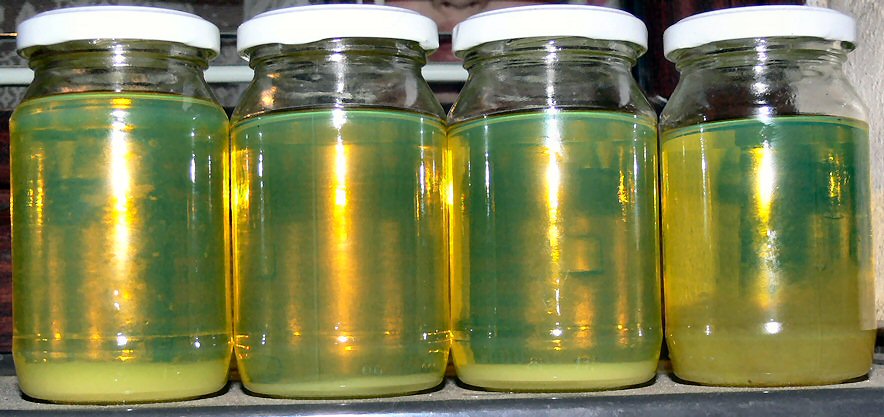

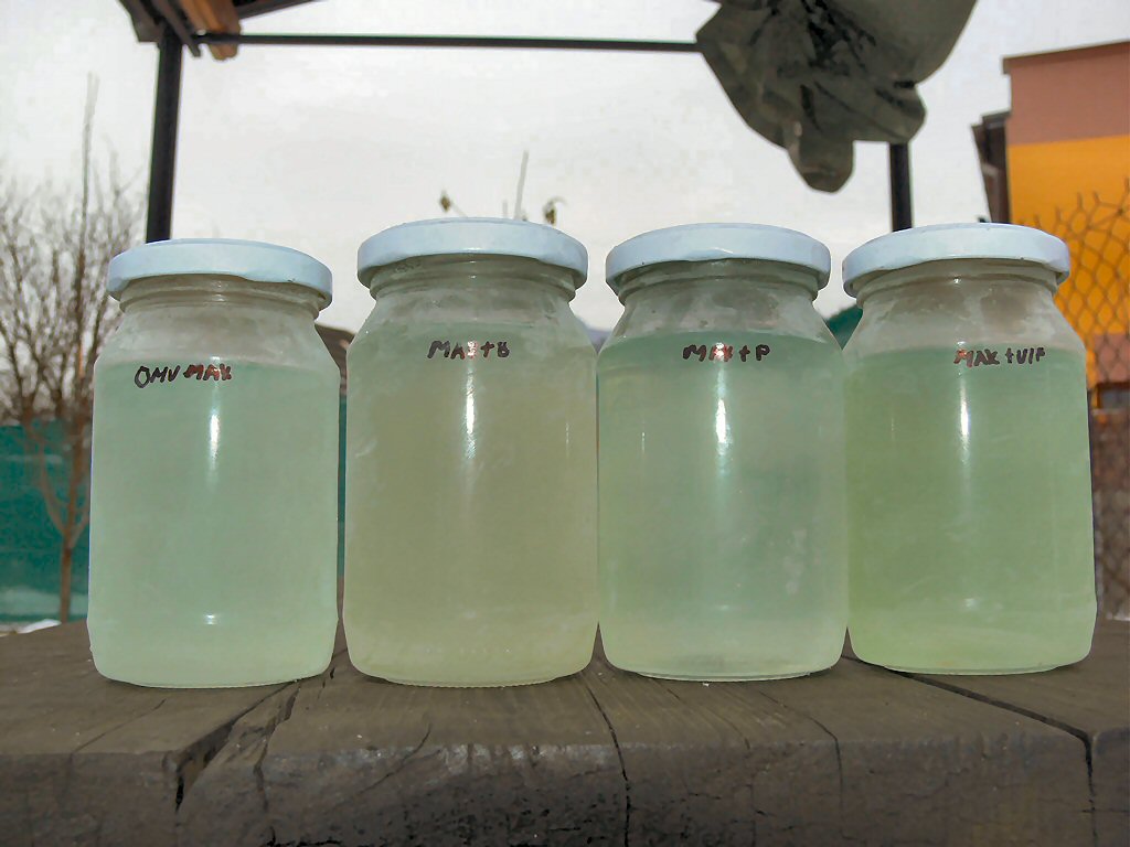

Kandidat: OMV MAX Motion
Prvy pohar je cista nafta, druhy + benzin, treti + petrolej, stvrty + VIF.
Ziadne prekvapenie s vyzrazanym parafinom sa nekonalo, kedze som ho ani necakal u tejto nafty.
VIF naftu "zakalil", s petrolejom zase nafta ostala skoro original cista. (Ale to nebolo predmetom testu).

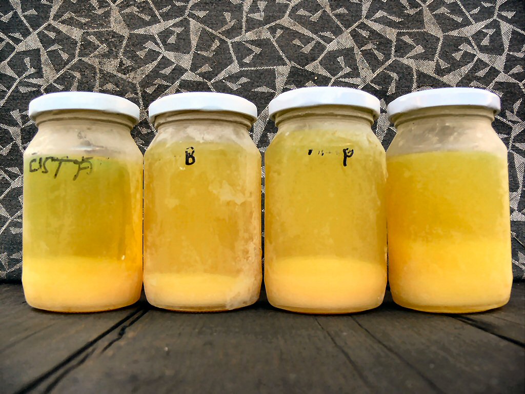

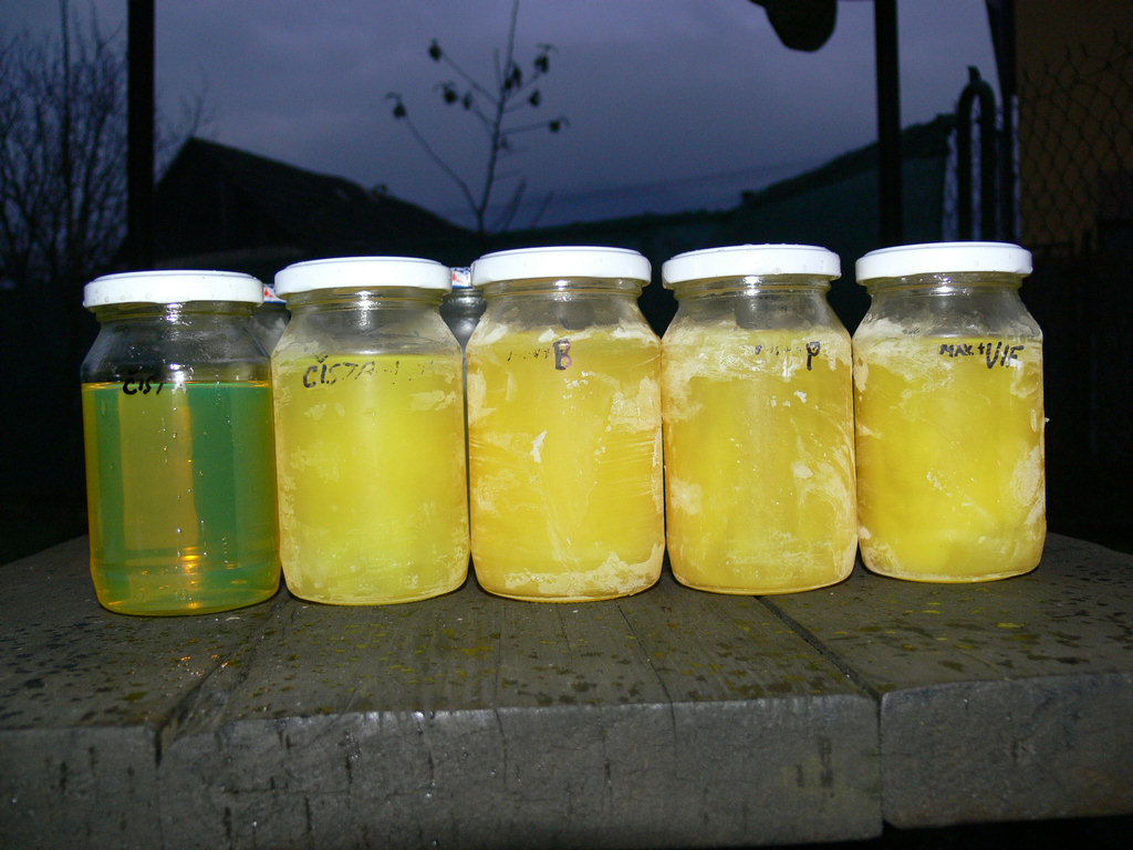

Shell FuelSave Diesel
Hm ... cista, benzin, petrolej, vif ... Clovek by vzhladom nato, kolko je tam parafinu povedal, ze tam je ina nafta, a nie nafta z prveho pohara + vif ...
Toto bolo po par minutach fotenia ... riedene vzorky mali tendenciu sa zacat rozpustat ...

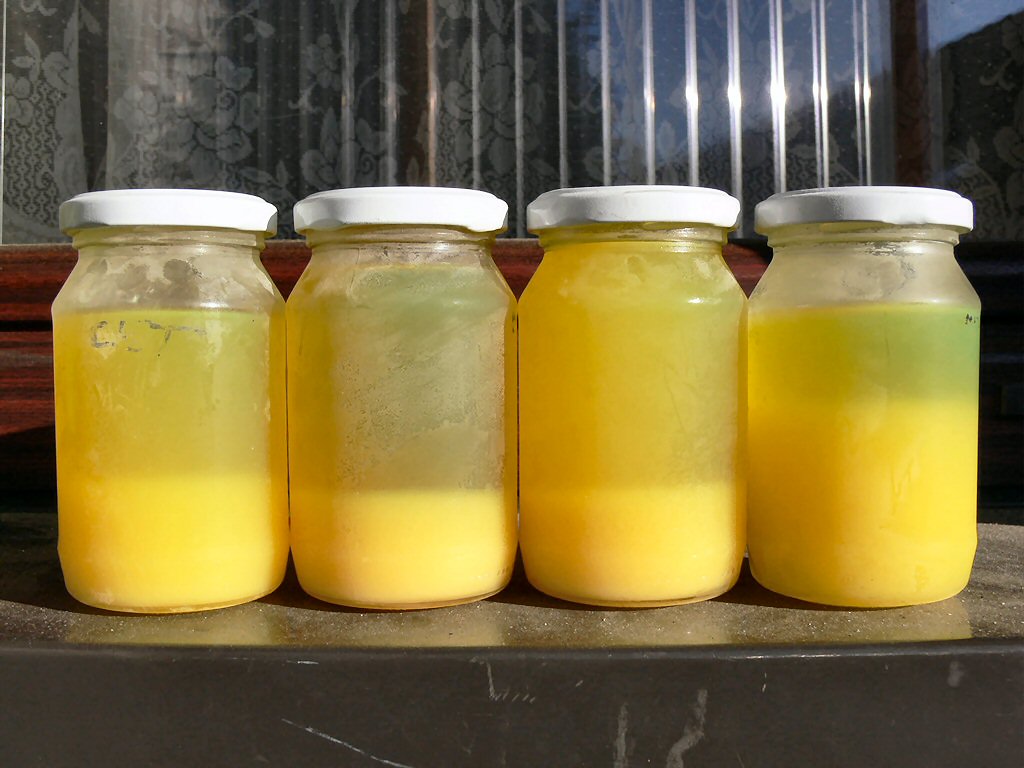

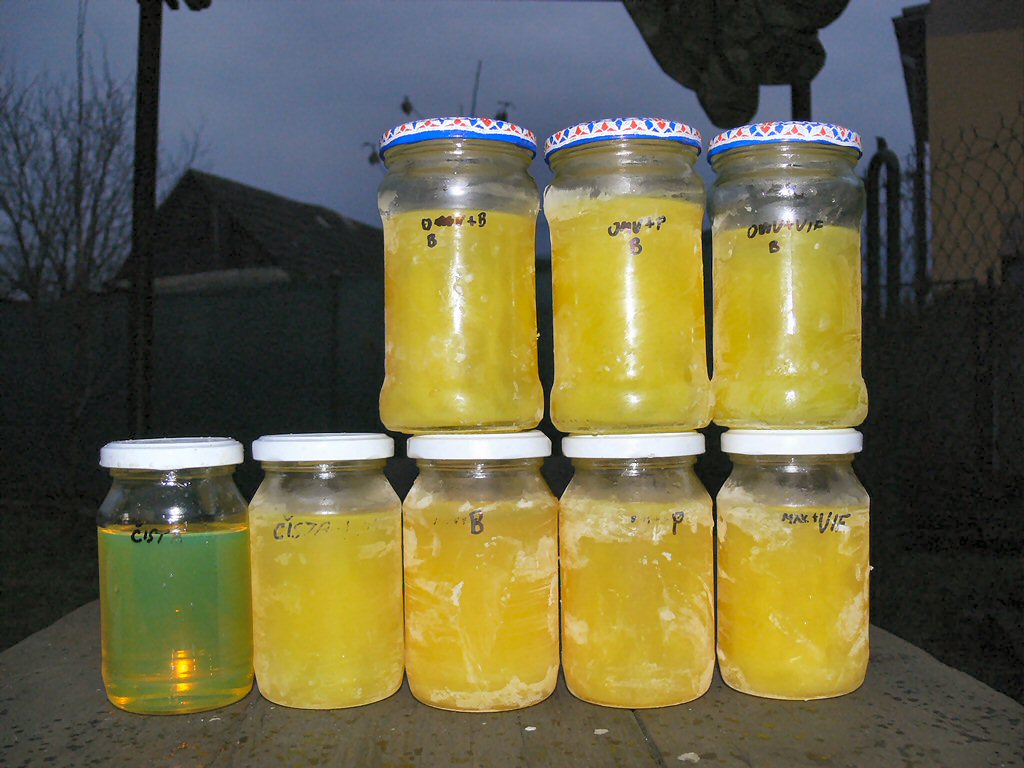

Zopakovane zamrazenie s pomerom 10% B+P, resp. Vif 2ml/L. Zase zlava, cista, B, P, Vif.
Po asi 20 minutach ... (v mrazaku asi -23, momentalne asi -9)
Zaujimave zistenie ...
Cistu uz neofotim, lebo bezi test filtrovatelnosti :-)

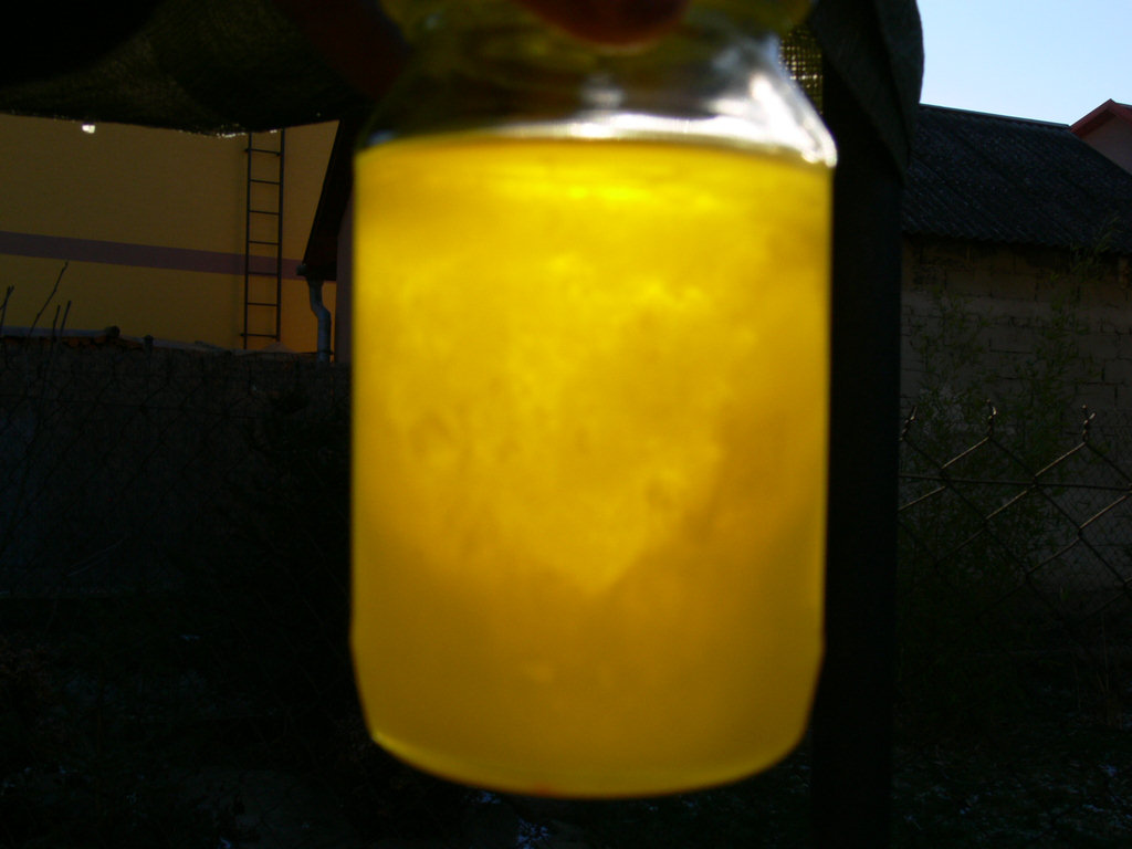

B+P si sedia na riti .. Vif ma tendenciu sa "samorozptylovat" po pohari ....
Detail vifu proti slnku ..

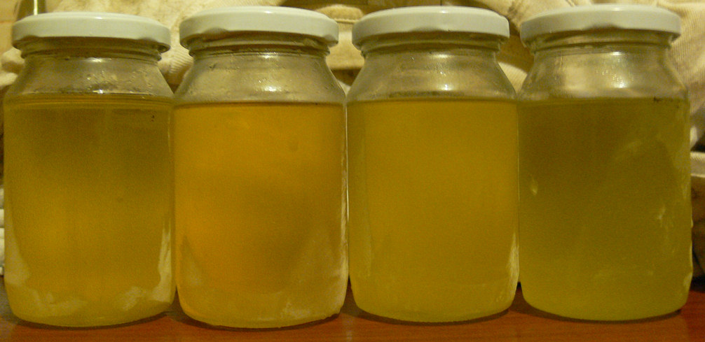

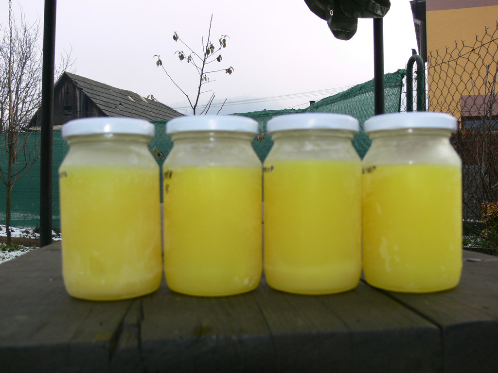

Slovnaft Evo Diesel
Napriek zarosenym poharom sa zhodneme, ze Evo preslo bez ujmy ...
Kedze sa nic nezrazilo, nebolo ani co filtrovat.
Aby som bol presnejsi, na spodu pohara bolo tak za polievkovu lyzicu niecoho polo-bieleho olejoveho ...
Vzhladom na objem povazujem za zanedbatelne ...
Ten druhy pohar je len lom svetla. Nafta len zmenila mierne farbu ... (v zasade).

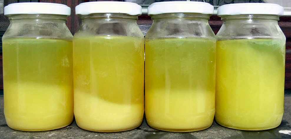

Edit 22.1.2016

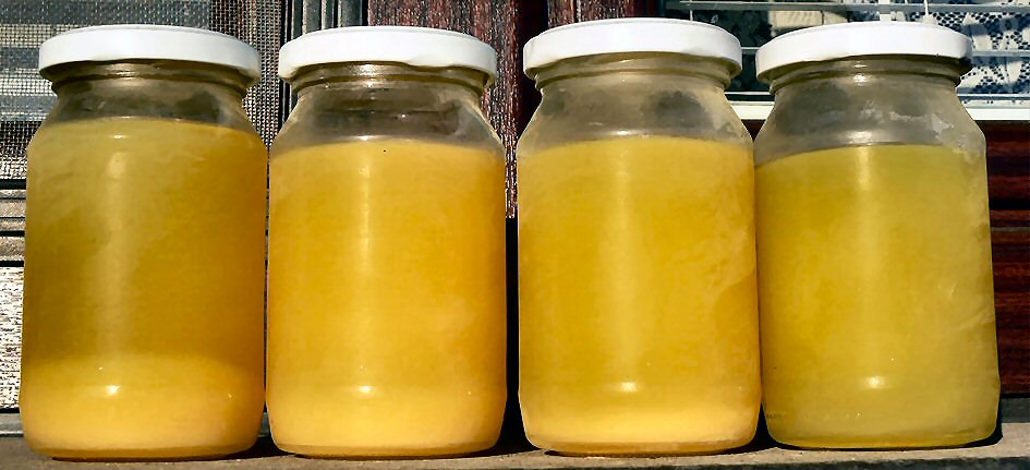

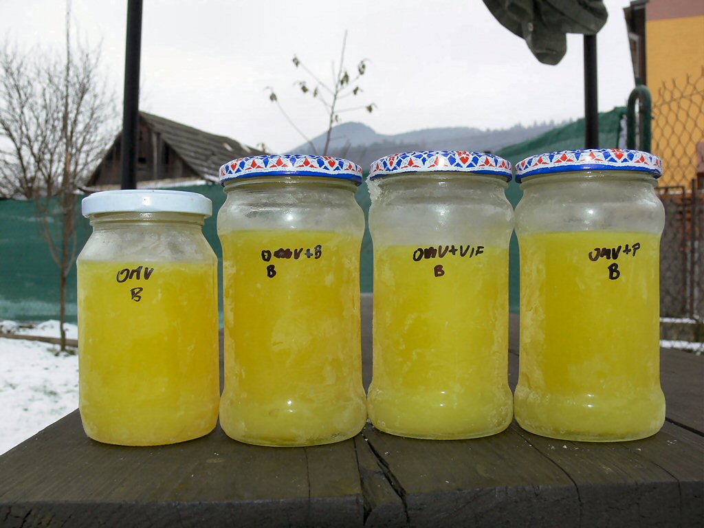

Slovnaft Diesel (klasika)
Nafta je vidiet dobre, B+P je vyzrazany cca rovnako asi na urovni toho spodneho zalomenia pohara, parafin vo Vife poletuje v priestore :-D
Toto bolo po rozmrazeni, cca z -23 na -4.5
Fotky su vytiahnute do kontrastu, aby bolo vydiet parafin, takze nerieste farbu nafty, ta je mierne skreslena ...

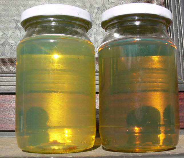

Tesco Diesel (klasika)

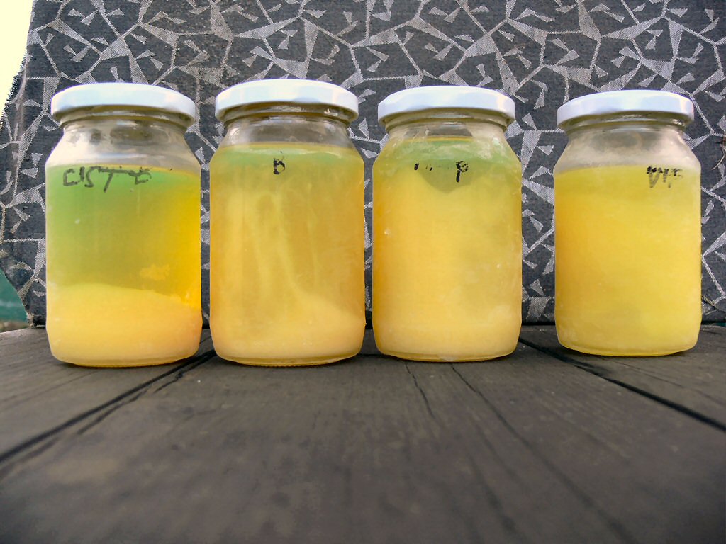

Edit 30.1.2016

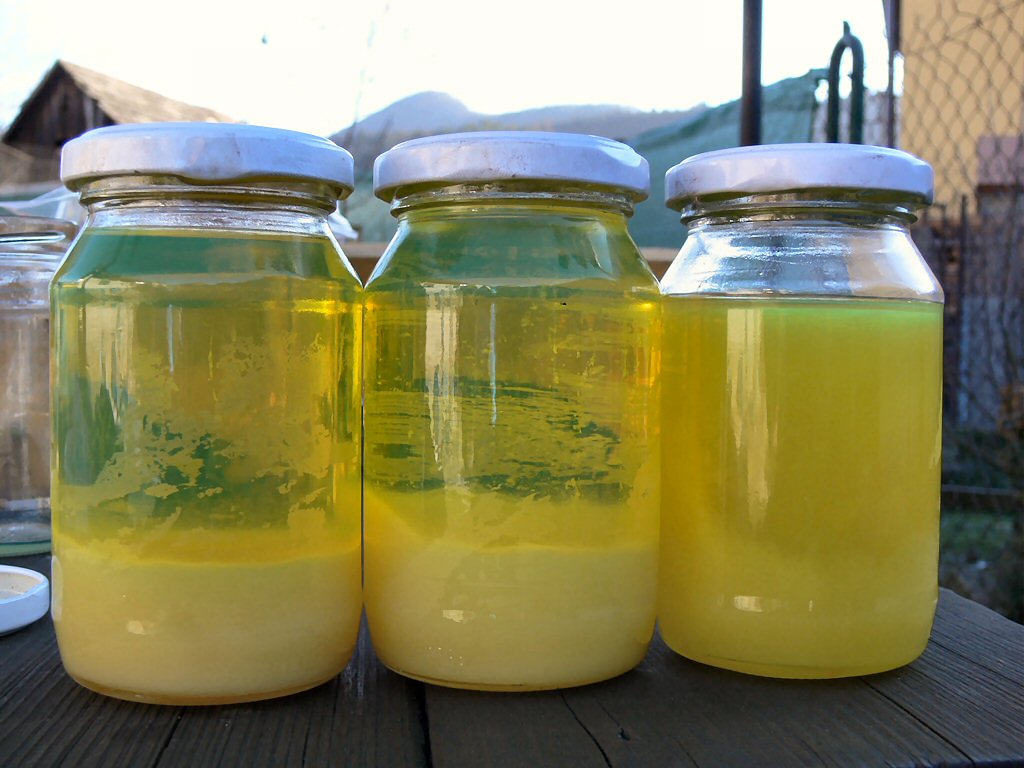

Tesco Diesel Plus
Bohuzial, fyzika ide proti mne, a nez to dotrepem z mrazaku na okno a cvaknem, uz je to namrazene.
V priebehu 2 minut sa to pri sucasnom pocasi zacalo rozptylovat.
V kazdom pripade, cista+B+P si sedeli na spodu, Vif bol sice zakaleny, ale nejak viac v "priestore" ...
V zasade to koresponduje s fotkami Tesco Diesel (obycajna nafta).
Cize - vyzrazanie parafinu sa konalo ...

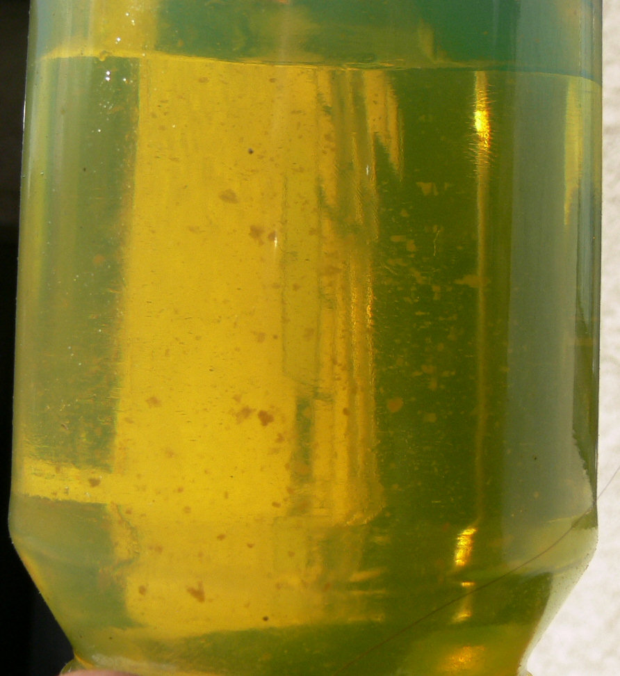

Edit 05.02.2016

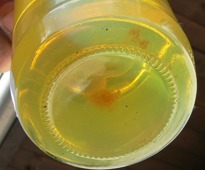

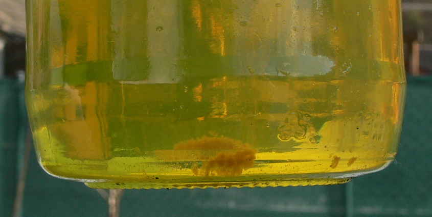

Pri vylievani Tesco Plus som sa rozhodol Vam ukazat, co ostane na dne pohara.
Otazka znie, ci su to pozostatky rozmrazenia, alebo taka kvalitna nafta ?
Resp. mozno to nema vplyv na kvalitu, ale ... ma to tam co robit ?
Tento rozdiel farieb nie je lom svetla, to je rozdiel cistej a VIFovej vzorky ... B+P koresponduje farebne s cistou.
Takto to vyzera po rozvireni ...
Inac, vyzera to, ze najlepsi vplyv na nezrazanie sa tej poddivnej zlozky na VIF .. Aj on to mal vyzrazane, ale len malicku kvapku ..

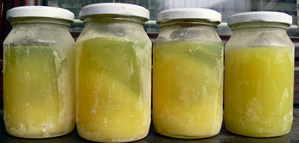

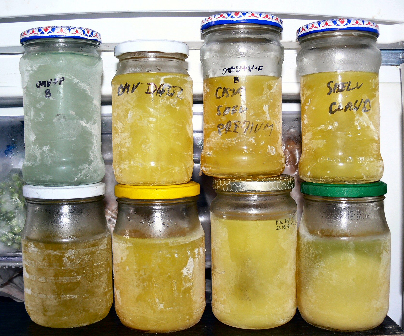

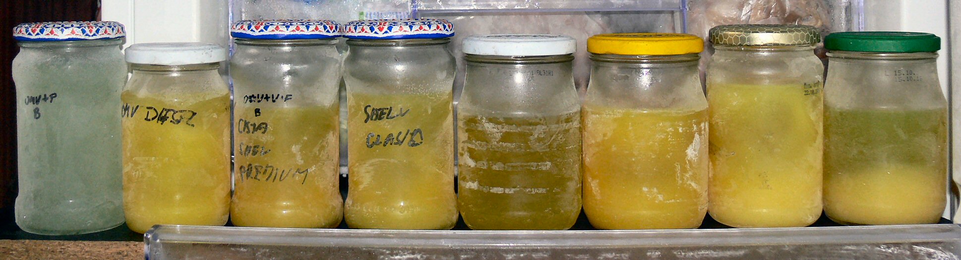

06.02.2016 - Grand Finale
Bohuzial, pocasie ide proti mne (neda sa fotit vonku v mraze), takze fotky su , ake su ...
Fotky su vzdy v poradi, premiovka+obycajna.
OMV, Shell, Slovnaft, Tesco. (zlava doprava)
Ak by sme posudzovali vyzrazany parafin, tak by som to po vytiahnuti z mrazaka videl asi nasledovne ...
1. OMV Max Motion + Slovnaft Evo Diesel
2. OMV Diesel
3. Slovnaft Diesel
4. Shell V-Power Diesel Nitro+
5. Shell FuelSave Diesel + Tesco Plus
6. Tesco Diesel
Fotky vdaka namraze nie su celkom preukazatelne, snazil som sa zapametat vysku parafinu ihned po vytiahnuti z mrazaku. Pokial sa parafin viditelne oddelia, radil som ju (vzorku) nizsie v porovani s naftou, kde to lietalo v "priestore" ...
Sob, 09.01.2016, 22:51
Mašinista
Príspevky: 1111
Tisíceré díky, óóó veliký sahibe!
Presne takéto niečo konštruktívne sme tu potrebovali :smt023
Nóóikdyž.. :smt077
Sob, 09.01.2016, 23:03
Príspevky: 3327
Len pokracuj.Teda sam som zvedavy ktora nafta neprezije -20.

K bahnovej fotke - ked som dnes vylieval pohar s Vifom, na dne boli 2 tmavsie kvapky, ako keby zrazeny olej.
Chcelo by to mozno zamrazit vecsie mnozstvo, ale to do mrazaka nedostanem.
