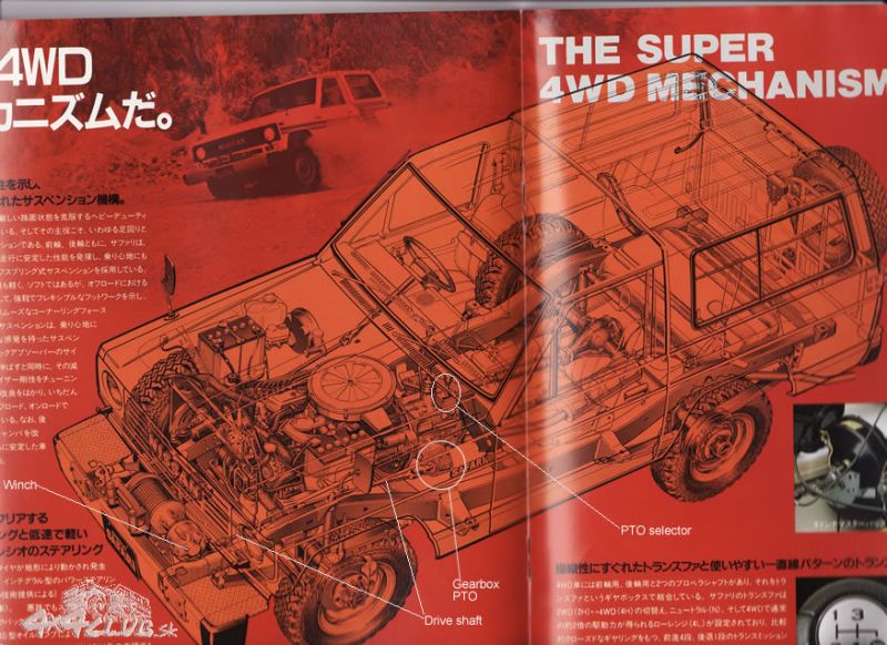

Samotný naviják je primitivizmus. Šneková prevodovka, bubon, dva domce s ložiskami a volnobežka. Prevod je pred ľavým pozdĺžnikom rámu, hriadel ide stredom bubna a končí tisíchranom vo volnobežke, korá je prišroubovaná na prírube bubna na druhej strane. Bubon sa točí na ložiskách v domcoch, ktoré sú prišroubované v nárazníku. Toť vše.
Už ma aj taký nápad mátal, že čo takto dať do nárazníka vyššie popísaný mechanizmezeček, ale poháňať ho od predného konce kľuky remeňom cez vloženú hriadeľ popod alebo povedla chladiča. Jedna remenica by bola s magnetickou spojkou z klímy čím by sa to vypínalo a keby bol vložený aj nejaký šikovný reverzovatelný prevod, tak by to vedelo aj odvíjať. Nie je to až taká frajerská fíčúrina ako ovládať smer a rýchlosť navíjania v hlavnej skrini, ale zase odpadne zložitý, dlhý a mnoho krát zalomený kardan. Hlavný problém pri realizácii je nájsť vhodnú šnekovú prevodovku. Aj mám pár katalógov priemyselných prevodoviek, ale nejako sa v tom neviem vyznať.

No to je vsetko fajn, ale mne pomedzi lavy pozdlznik a vyfuk sa mesti tak nanajvys tachometrove lakno - a to asi nebude stacit :-D
jedine nejako odklonit vyfuk, ale neni moc kde. RD28T je predsa len asi o nieco mensia. Cez kapotu hore to asi nebude dobry napad :?
4000 zl za henten onen picus je teda dost. Este by sa dalo aj take, ze miesto klimy prifarit cerpadlo; nadrz na olej vojde vedla z. kardanu, a hydraulicky navijak (otazka kolko vykonu je ochotny preniest klinovy remen (alebo dva?)). Tam su vsak ceny uuuuplne inde. Mne sa to opajcovanie originalu vidi ako najschodnejsia cesta, trebars s pouzitim jestvujucich kardanov z niecoho. Otazka je co na tu spulku organy.

Kapo podivej se na WWW.rajdy4x4.pl myslim ze to tam nekdo vyrabi na jake auto chces. Ale skoro vsichni Polaci resi pohon retezem a hnaci retezove kolo vlozi mezi prirubu na vystupu z prevodovky a kardanku. je to jednoduse proveditelne a funkcni. Navijak je za prednimi sedadly dobre pristupny od ridice, lano smeruje dozadu a odtud prez dve kladky a vedeni pod autem do predu, jedna zadni kladka je volne na cepu a da se vytahnout i s lanem. Muzes se tak tahat dozadu i dopredu. Mnela to tak treba PRAGA V3S
