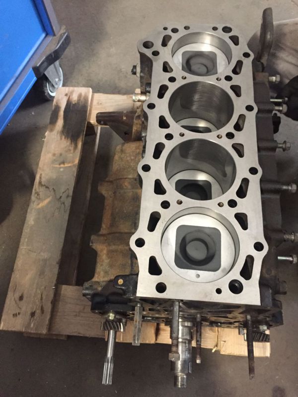

Tak motor konecne prisiel z generalky, porobilo sa hadam vsetko co bolo treba - nove piesty s keramickym potahom, komplet loziska, piestne kruzky, vsetky tesnenia, vyhonovane valce, prebrusena klukovka, zrepasovana hlava, etc. Neviem ani presne co vsetko, mozno som na nieco zabudol.
Robila to fy. Dovalovsky, platil som zatial 1950 EUR, plus samozrejme teraz treba motor poskladat, menim k tomu este spojku a davam novy silnejsi intercooler s inym vedenim hadic a 80W ventilatorom. Zacnem k intercooleru samostatnu temu, lebo som tuto na fore nic nenasiel.
Pre predstavu, ako motor vyzera po oprave, 2 fotky

Mimochodom, mal tam presne na tejto istej oprave aj ten isty motor niekde z Bratislavy, myslim ze mi hovoril chalan z odtahovky (ak cita, pozdravujem) ze tiez jeho kamarat mal taky isty problem.
Ten prasknuty piest na druhej fotke je normalne z boku prepaleny s dierou priemeru asi 8mm. Ak by bol zaujem, odfotim.
