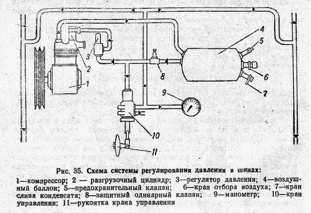

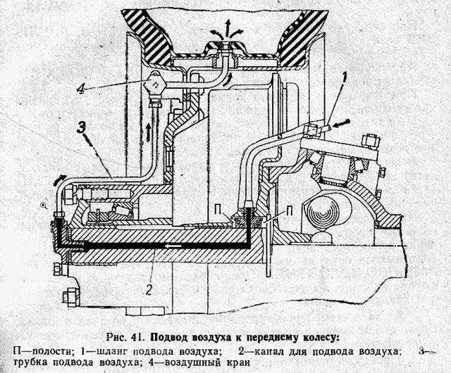

Rusi to majú pekne vyriešené na gaziku 66.
Pon, 27.10.2008, 11:28
... tatry 815 majú stredom poloosi vyvŕtaný kanálik a stredom krížov ide hadička. Vzduch vstupuje kolektorom do poloosi už v dife a vylezie v strede náboja. Ale také vylomeniny sa musia do auta zabudovať už pri návrhu. Bajočko som si pozeral náboj Patrola, že či by sa niekde dala vybrúsiť plocha pre kolektor... ale moc nádejne to nevyzeralo :?
