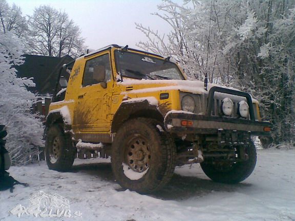

...este raz otvaram tuto temu..prosim vsetkych , ktori maju nejak doupravovane samuraie ci uz vymenou motora za silnejsi /najma ma zaujima motor z vitary / alebo vymenou prevodov za pomalsie o nazory a skusenosti....dakujem :wink:
...ten moj 1,3i motor tie velke gumy prilis nezvlada...nepotrebujem auto zrychlit ale zosilnit... Obrázok
