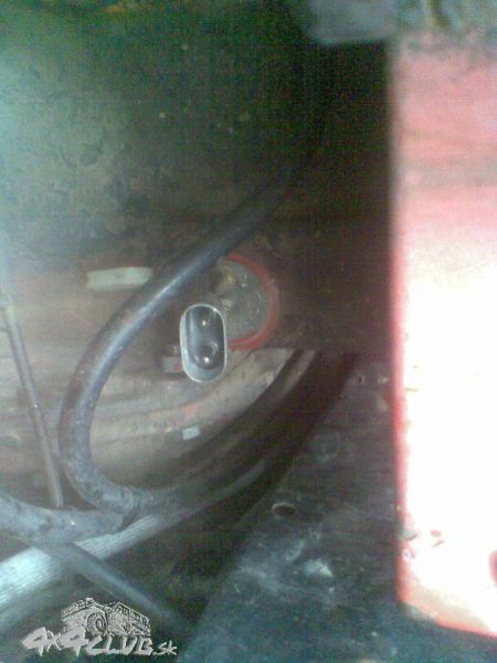

Martino totok je ono o com sme vcera kecali na predhrev motorka :-).
Sorry za kvalitu fotiek ale len mobil som mal :-(.

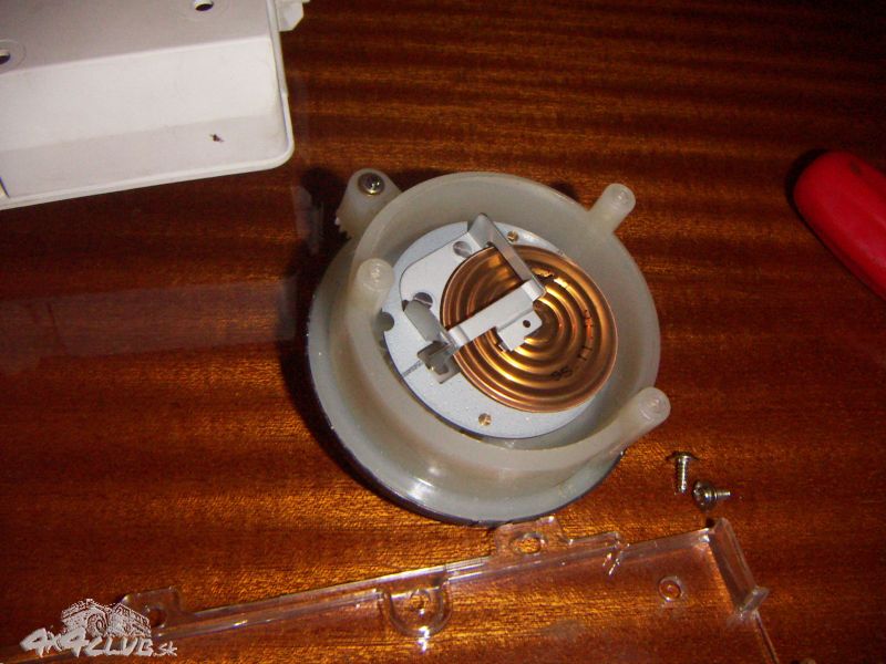

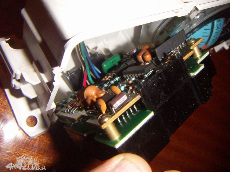

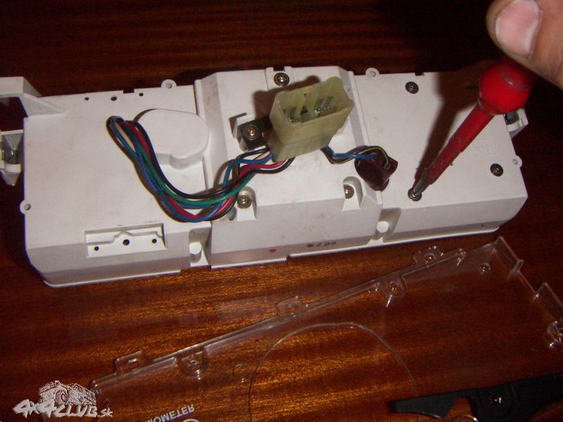

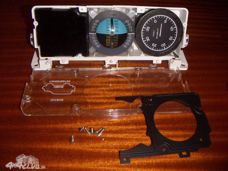

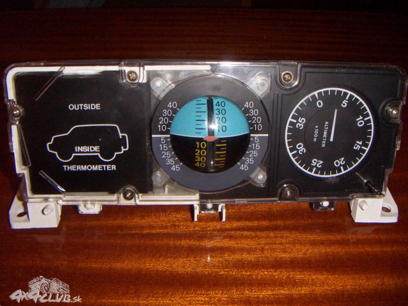

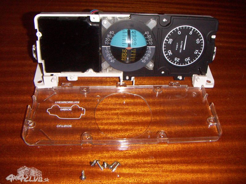

Ešte som vlastne zabudel napísať zapojenie vývodov.
1 - 2 Snímač vnútornej teploty
3 - 4 Snímač vonkajšej teploty
5 - Napájanie podsvietenia +12V
6 - Napájanie podsvietenia zem
7 - Napájanie teplomeru zem
8 - Napájanie teplomeru +12V
Po pripojení napájania podsvietenia display teplomera stlmí svietivosť. Teda aj za bieleho dňa pri našich predpisoch. Je treba preto prerušiť ovládací vodič (modrý) , ktorý ide z napájania podsvietenia na samci spojovacieho konektora do vnútra na plošák teplomeru.

Neondej ma. Šak takto to funguje a spolahlivo.
:-D
Aj napíš , prečo by to nemalo chodiť.

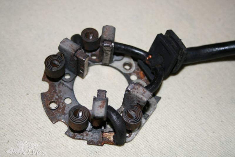

TAk kua totoky zhánam na štarter kupodivu misibusi.
NA štarteri akurát nejaké číslo M001T741832C
