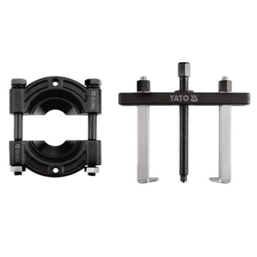

Citácia:
A ako chces stiahnut stare loziska z hrusky a kosa bez poskodenia ??? To sa snad technicky ani neda. :
Sťahovákom to ide v pohode,napríklad:
na backlasch používam aj bežnú farbu, ale treba ju nechať trocha prischnúť, pretože bežné farby niesú také husté

Tomrs ja nehovorim ze to stahovakom nejde stiahnut.Bavime sa o stahovani 20 rocnych lozisk BEZ poskodenia. A to je nerealne.
Ak pouzijes ten modry, tak ako zarucis ze nenatiahnes klietku ?
Pripadne ako sa dostanes stahovakom (separatorom) pod lozisko, ked su pod nim naskladane vymedzovacie podlozky a slinger? Za co budes tahat? Zasa len za klietku
Dalsia vec je, ze tie loziska uz maju asi nieco odbehnute. Ako zarucis ze pri skladani ich usadis rovnako
A ver ze viem o com hovorim, niekedy proste nepomoze ani ten najlepsi stahovak a nie je ina moznost ako lozisko narezat a prasknut.
