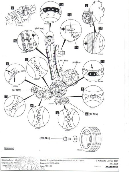

Poznámka: rozvody pajero 2.8
48_28TD_2.jpg [ 55.68 KiB | Zobrazené 7377 krát ]
Milan píše:
Nechcem moc mudrovat.V pajere som sa moc nehrabal.Ale vecsinou byvaju risky na cerpadle,kluke,rozvodoch.Zalozis remen a musi to ist.Mal si otvorenu aj nadrz,sitko,potrubie,filter v akom stave?
MANY v robote staviam na 13 stupnov ked menim naf.cerpadlo a na mercedesoch to bolo 24 stupnov.Sa mi zda cudne 6.1 stupna.
Pajero 2.8ka má ozubené kolesá+reťaz a risky tam sú a všetky som dal podla manuálu.Auto ide len je trochu lenivé.Nádrž bola vyčistená,sitko vyčistené,potrubie sa prefúklo a filter sa dal nový.
Nastavenie toho čerpadla som tiež vytiahol kdesi z manuálu skúsim to pohľadať.
