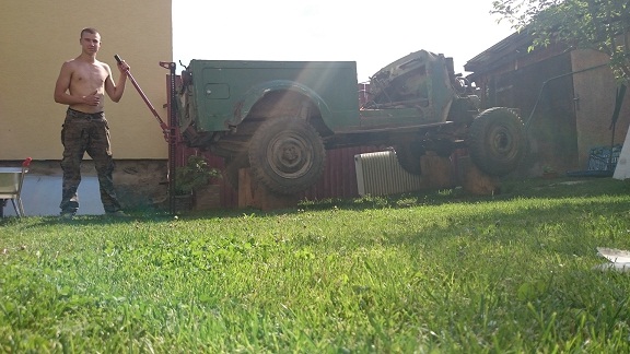

Tak,synator dovrsil 16,zobral mi yamahu a z kolne vytiahol z enzetov dobite aro a ide si ho robit podla svojich predstav :wink: .Motor 4.2 zpatrola,prevodovka avia,medzidif a zostup pajero 2.8,diferaky ifa s uzavierkami......uvidim,ako sa mu zadari :wink: .Som uplne spokojny,ze sa neflaka s partiou darebakov kadetade,ale sa drzi mojho hesla-ak chces daco mat,musis si to urobit sam,ako volakedy americki bikeri :D
DSC_0333 - kópia.JPG [ 98.5 KiB | Zobrazené 9972 krát ]

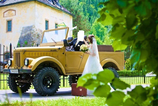

A mojmu gaziku sa zadarilo odviezt aj daco celkom pekne :D
aro svadobne ciste - kópia (2).jpg [ 91.89 KiB | Zobrazené 9768 krát ]

Pon, 29.06.2015, 21:29
Príspevky: 301
Bydlisko: OMSENIE
Cau Miro,pekna fotka tusim ta Arodroga este neopustila :smt023 Ja som tiez prikupil Aro ulozenku (na tachaci 13700km)
Pon, 29.06.2015, 22:51
Príspevky: 2553
Bydlisko: LIPT.MIKULAS
Nuz s tou drogou si to vystihol :D .Len uz treba daku silnejsiu :-D .Mlady montuje 4.2ku a mne by hadam patrilo zavret aspon 5 liter :-D .Tu ulozenku,to mas Mku?Ides ju upravit,ci nechas origo?
