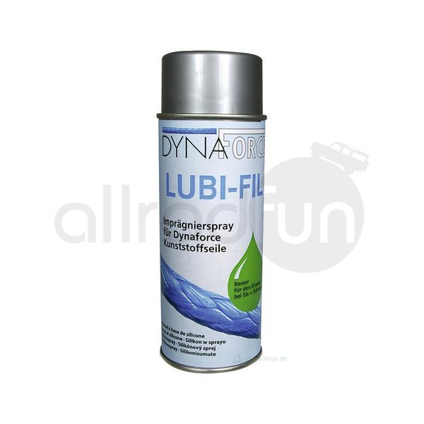

Vrátim sa k téme syntetické lano (možno by bolo fajn vedieť aj výsledky testov :wink: ).
Chcem len upozorniť, že keďže začala zima, je možno najvyšší čas ošetriť syntetické laná na navijakoch. Robím to už druhý rok, celkom sa mi to osvedčilo. Robím to týmto sprayom:
DyneemaZ-Lubi-Fill-Impraegnier-und-Pflegespray-fuer-DynaForceZ-Seile-400-ml.jpg [ 24.77 KiB | Zobrazené 11438 krát ]
Lano nenaťahuje vodu, lepšie sa odvíja aj keď je zmrznuté, a ... asi dlhšie vydrží, i keď ja som zatiaľ originál Dyneema ešte nemenil, uvidíme, čo povie po sezóne.
Pri ošetrovaní nešetrím, použijem obvykle celý spray na 40 metrovú špulku na navijaku.
Ned, 08.12.2013, 13:11

Tak sme sa k tomu dopracovali... A kde taky spray mozem kupit? Jenki, ty to kde kupujes alebo objednavas?
Ned, 08.12.2013, 13:16
Ja to kupujem tu:
http://www.grube.sk/ ale hádam sa to dá aj inde, kde predávajú syntetické laná. Grube to síce na stránke nemá, ale máva to občas skladom.
Tu je napr. nemecká stránka:
http://allradfun.de/DyneemaZ-Lubi-Fill- ... ile-400-ml

Kúpil som tento sprej tiež v Kováčovej/Grube/.Nastriekal som ním odvinuté lano a spatne navinul.Lano je teraz volnejšie a vláčne. Predtým bývalo lano stlačené, akoby spečené.
Dovodom kúpy bolo roztrhnutie lana pri príprave zimného stretnutia ,totiz ťahal som sa pod uhlom zboku a lano prasklo ako cverna.Dúfam,že po ošetrení vydrží dlhšie. :)

Jenki a to je cisty silikonovy olej alebo je v tom aj nejaka prisada? ale to na spreji asi nebude pisane. ide mi o to ze co to spravi ked to nastriekam len obycajnym silikonovym olejom.
