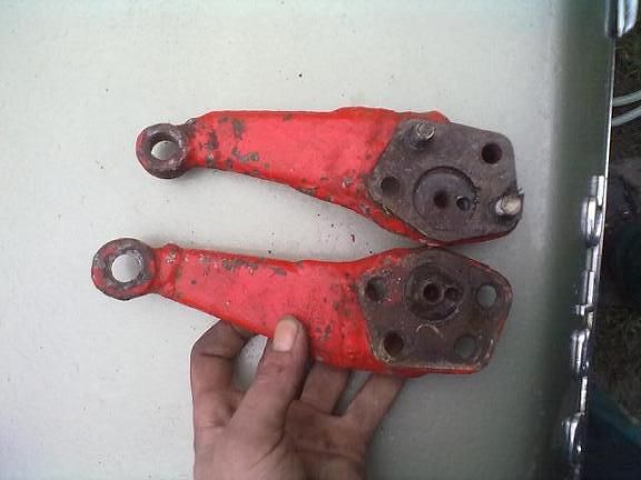

No zatial časť vecí čo treba prerobiť .

Poznámka: Takže ramená riadenia sú jedno dlchšie ako druhé takže treba nové alebo prerobiť .
100420131272.jpg [ 31.9 KiB | Zobrazené 5481 krát ]
