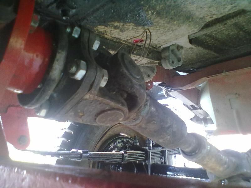

Takže zadné perá nahamrované ,náprava osadená a ide sa na kardany a SYE . Obrázok Obrázok Obrázok Obrázok

tá posledná fotka vyzerá na unášač predného kardanu z rozvodovky :-D :smt017
hmmm, tam museli byť dobré uhly keď to takto uje.ablo :smt018
Ned, 21.04.2013, 15:53
Príspevky: 1250
Bydlisko: Lednické Rovne
Je zo zadného . pôjde tam unášač z ára to bude lepšie lebo toto je zliatina a stojí za ....

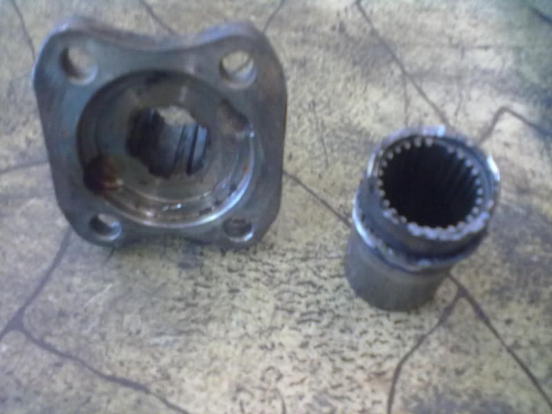

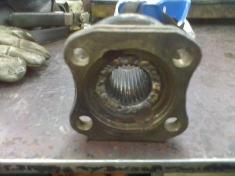

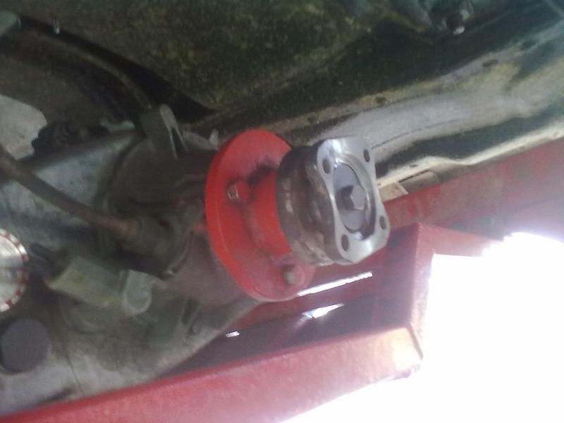

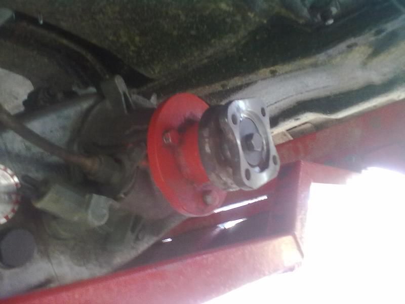

No dnes som prerábal SYE a zadný kardan . Potom som poskladal motor a skúšal naštartovať ale ako sme si s Rensom zamenili autá tak od tedy nechcú poslúchať lebo nezaštekal a zistil som že je niečo z elektrikou lebo nehádže iskru ele viem že to bude dáka hlúposť ,len aká ! Do frasa už sme ako na českom fore aj tam dáva foto opačne . To je pekná kravina ale nemám náladu to prehadzovať .
Poznámka: No už len súce papuče .
220420131373.jpg [ 75.34 KiB | Zobrazené 4933 krát ]
Poznámka: A tu to máme už aj s upravením kardanom .
220420131378.jpg [ 62.2 KiB | Zobrazené 4933 krát ]
Poznámka: sadlo krásne
220420131375.jpg [ 41.71 KiB | Zobrazené 4933 krát ]
Poznámka: A je to ,upravené na sústruhu a pekne zvarené
220420131370.jpg [ 49.92 KiB | Zobrazené 4933 krát ]
Poznámka: Unášač difu ARO a púzdro z redukčky jeep
220420131368.jpg [ 53.98 KiB | Zobrazené 4933 krát ]

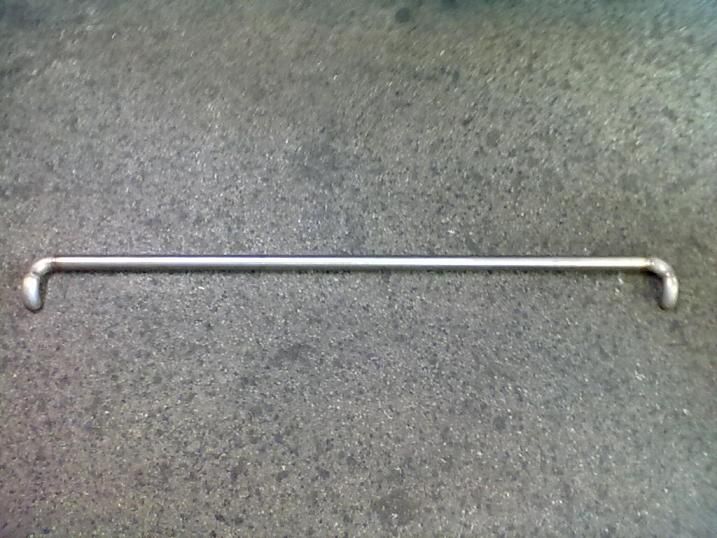

Joj kamarát aj by som to zvládol keby som nedostal dalšiu robotu .Teraz robím od rána do večera a nem moc času na Wranu . Obrázok Mám pocit že sa mi to WJ akosi scvrkáva Obrázok No a toto bude nová páka redukcí Obrázok

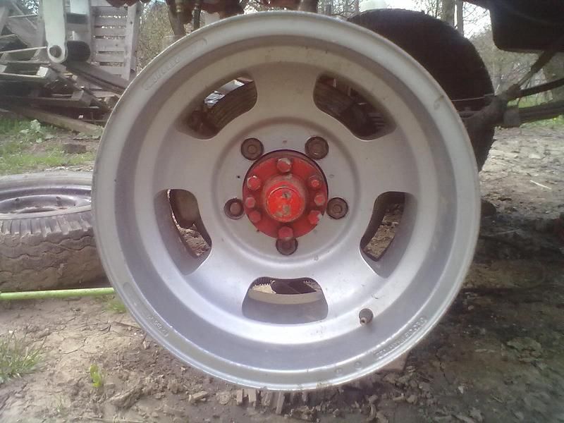

No dnes som menil dif v prednej náprave a zrepasoval gule . Vyleštil a namontoval nášlap ,ešte upraviť ten plech . Držiaky tlmičov zadnej nápravy sú tiež hotové a predné nemám takže zhánam . Motor je už funkční ale nervy riadne ,nikde nešiel prúd a nakoniec chytil ked som ho skratol na štartéri . Obrázok Obrázok Obrázok Obrázok

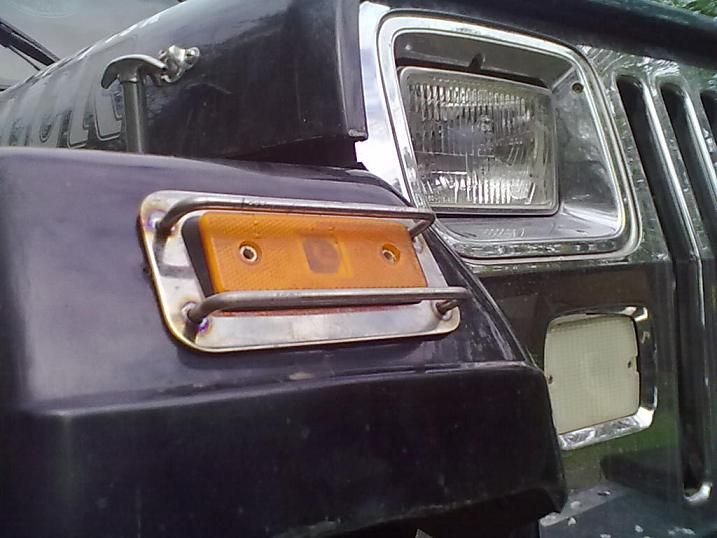

No dnes som robil chrániče smeroviek ešte ich vyleštím a bude . Potom mám svetelnú rampu ktorú chcem dať spredu na rám čelného skla ale aj tú treba ešte preleštiť . Nemusíte tu písať , ja si robím denník .
