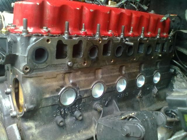

Takže páni výfukové potrubie hotové ,brzdy tiež . Len nedávno som sa bol previesť a stalo sa že utrhlo vodnú pumpu a urobilo menšiu skazu okolo nej . Teraz už je skoro všetko opravené akurát dnes mi príde vodná pumpa a uvidím či to náhodou neodniesle aj hlava lebo tá vnútorná vrtulka VP bola zhodená asi dlchšie a motor pred utrhnutím začal divno vynechávať . Tu pár fotiek .
240520131599.jpg [ 58.86 KiB | Zobrazené 4582 krát ]
Poznámka: Výmena mrazových poistiek lebo so chcalo
240520131596.jpg [ 52.04 KiB | Zobrazené 4582 krát ]
Poznámka: Prerábka snímača teploty vody
230520131588.jpg [ 22.96 KiB | Zobrazené 4582 krát ]
220520131571.jpg [ 36.18 KiB | Zobrazené 4582 krát ]
220520131561.jpg [ 96.4 KiB | Zobrazené 4582 krát ]
